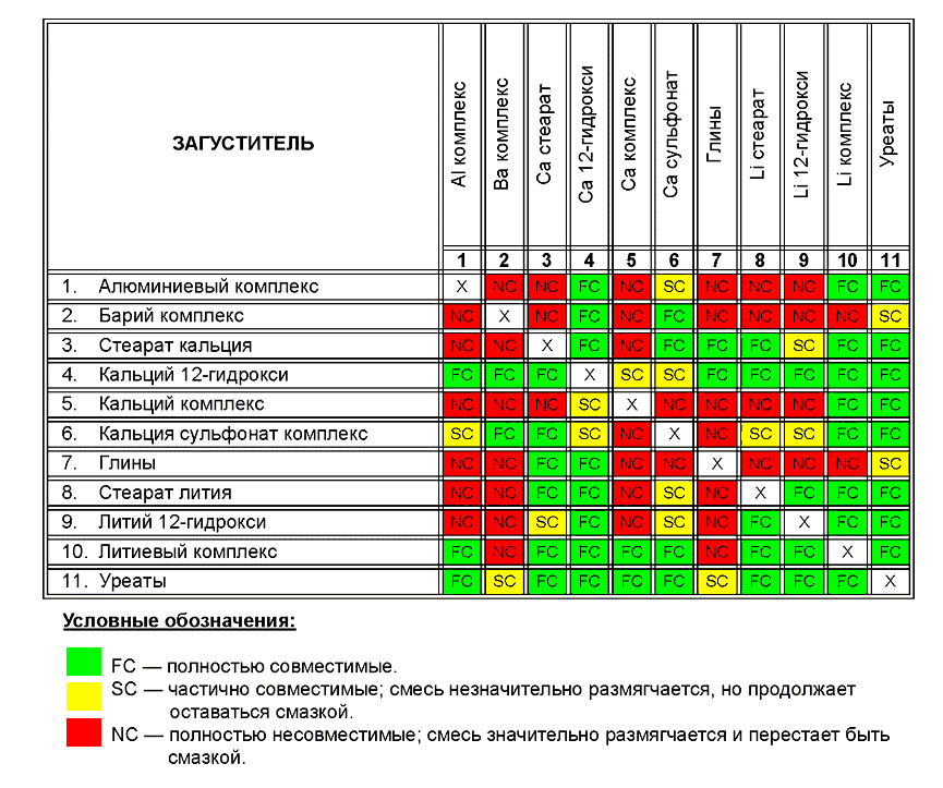

14 сентября 20233 г 1 час назад, Obormot сказал: Предположу, что при смешивании полимочевинной смазки с любой другой, полимочевина "вытащит" в себя масло из "любой другой". И в итоге при смешивании двух смазок nlgi2, смесь будет не nlgi2, а иной консистенции, попробую угадать - меньшей. Возможно именно поэтому она "несовместима".
14 сентября 20233 г этих табличек у каждого производителя или магазина по две штуки и все разные. ещё и сами мочевины бывают разные. тут где-то была тема про совместимость мочевины, довольно информативная, насколько я помню.
15 сентября 20233 г 22 часа назад, Obormot сказал: этих табличек у каждого производителя или магазина по две штуки и все разные. ещё и сами мочевины бывают разные. тут где-то была тема про совместимость мочевины, довольно информативная, насколько я помню. Да, да. Советчиков везде много. И потому самым правильным будет если узел промыть от старой смазки. Потому как даже если часть смазки совместимы, то точно не угадаешь какой там и там пакет присадок. Т.е. лучше промыть и заложить что то одно.
