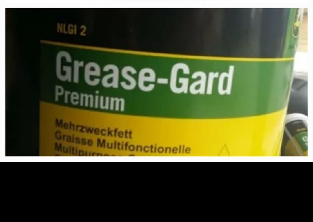

Зерноуборочный комбайн John Deere.  В основном подшипники смазываются.  В оригинале идёт смазка:

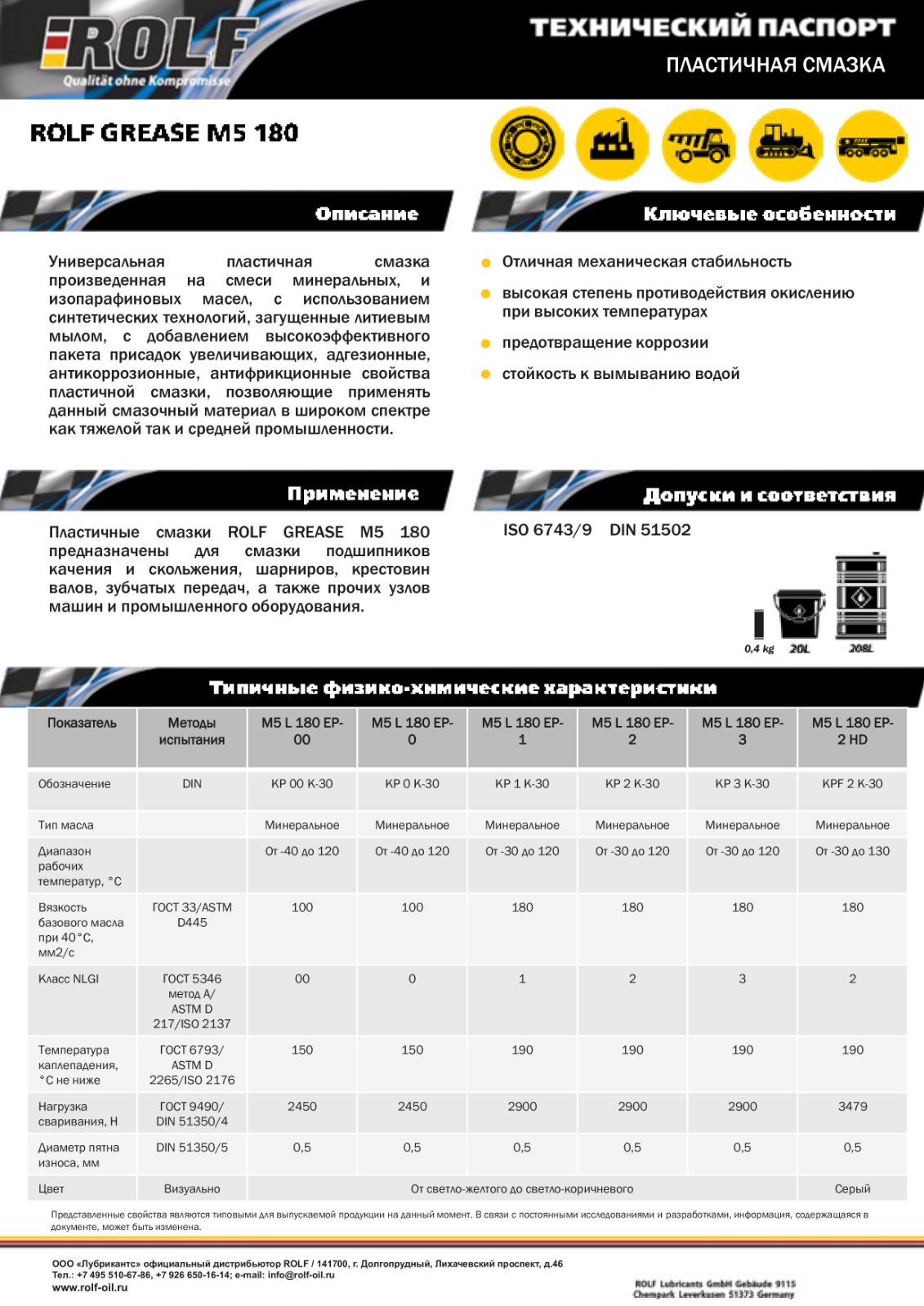

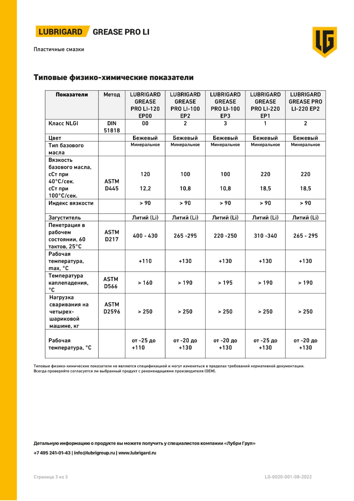

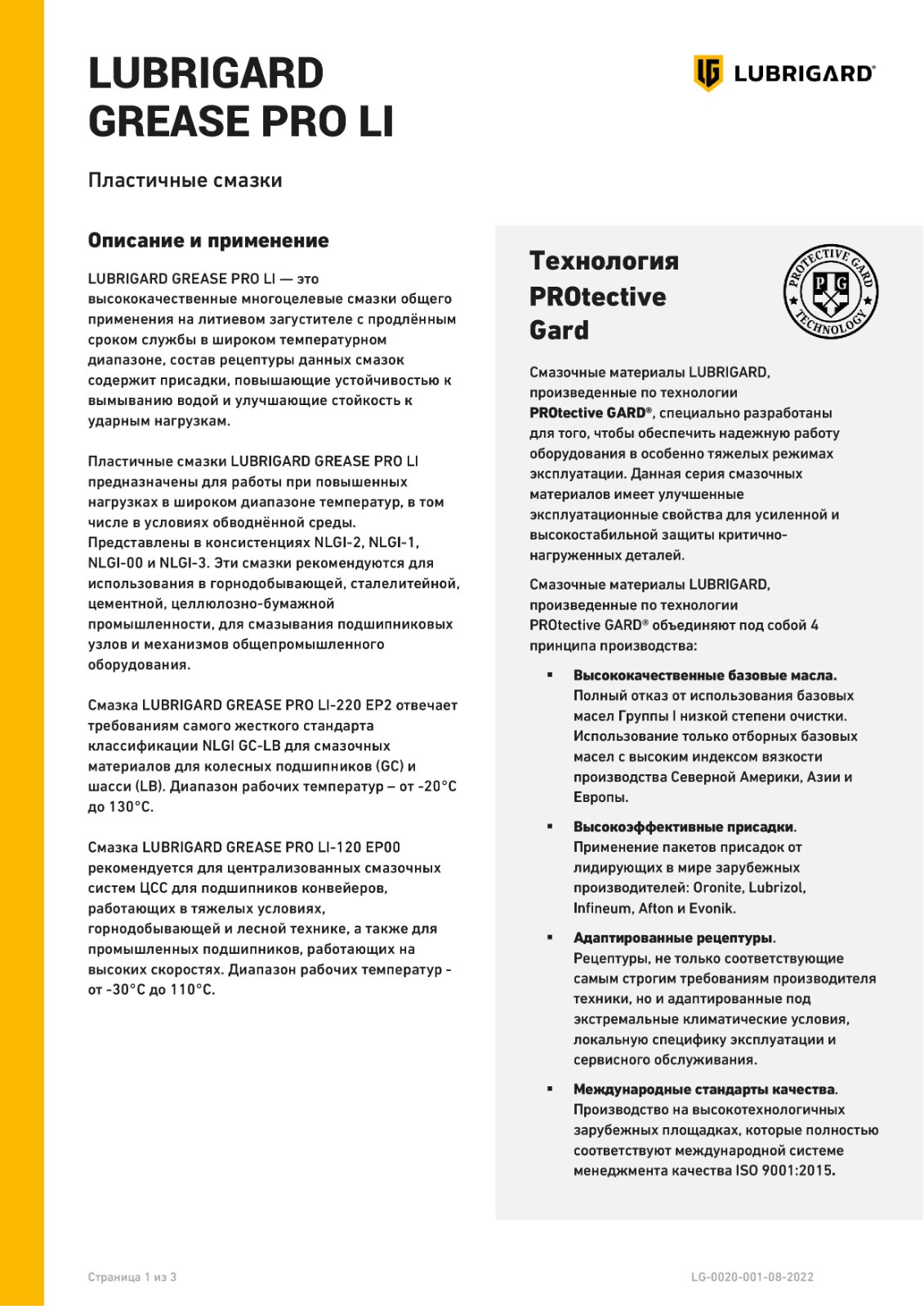

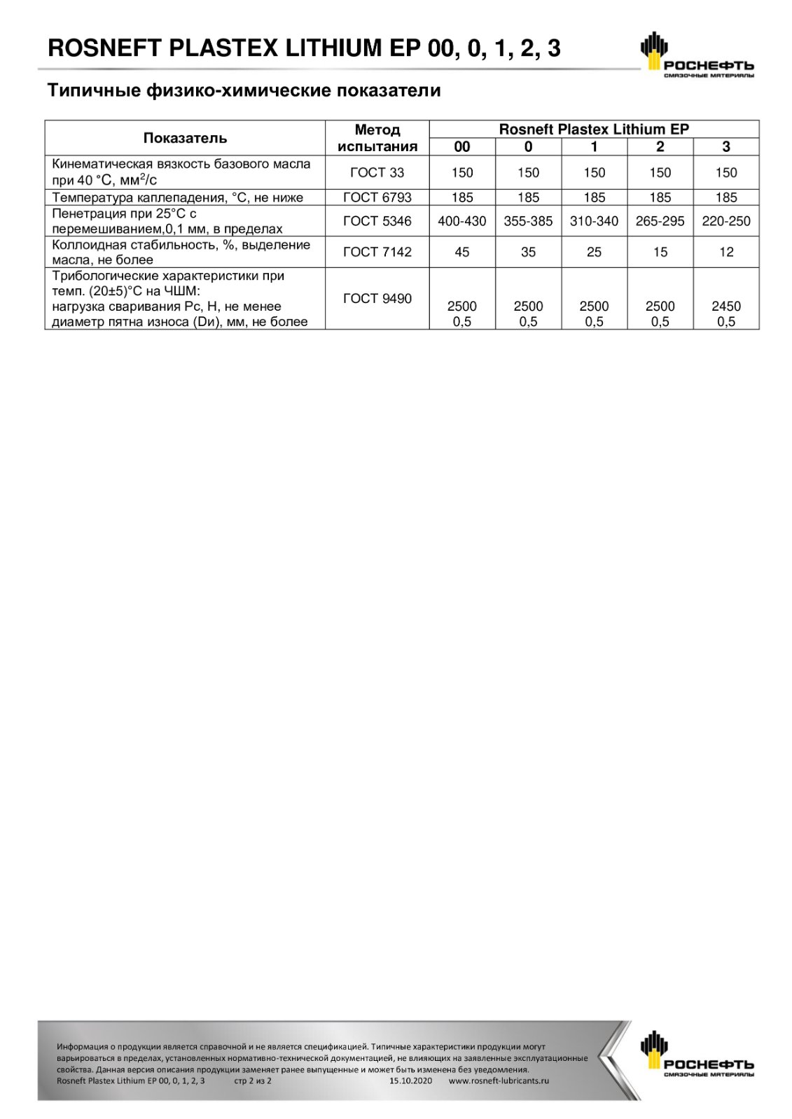

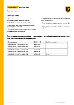

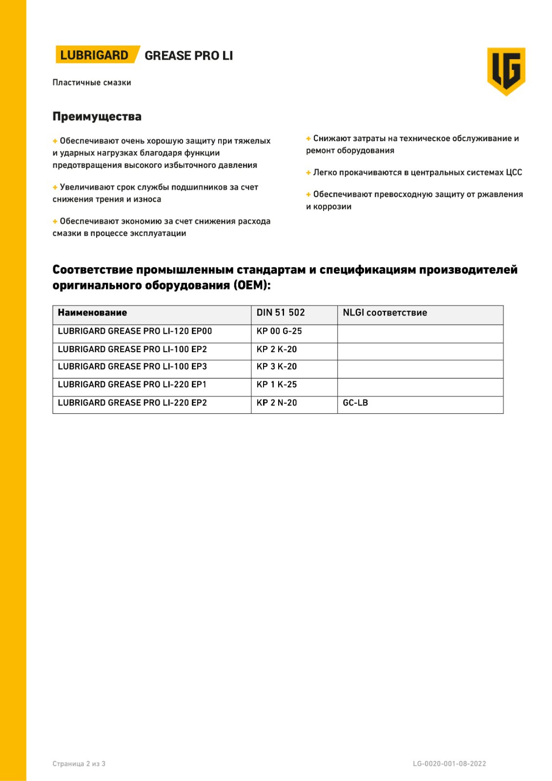

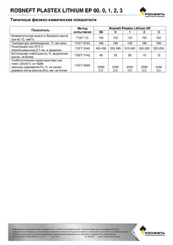

Поставщики предлагают альтернативы: 1)LUBRIGARD GREASE PRO LI-100 EP 2 (Турция) 15 000 р/18кг
 2) ROLF GREASE M5 L 180 EP-2  11 200 р/18кг
 3)ROSNEFT PLASTEX LITHIUM EP2 9 900 р/18кг.
  Помогите определиться с выбором.

Так какая смазка оригинальная? Вы о ней так и не написали. По её свойствам же заменители подбирать нужно.
ЗЫ: Скорее всего, ничего особенного и замен можно подобрать десятки. Некоторые сложности вижу только если есть какие-то повышенные требования по экологическим допускам и биоразлагаемости и это действительно важно в вашем случае.

А что тут разбираться? Берешь любой импортный литол NLGI 2 с пакетом EP .

Пробуйте Роснефть или Рольф. Предвижу, что антикоррозионные свойства будут хуже. Интервал замены сократить было бы не плохо.
