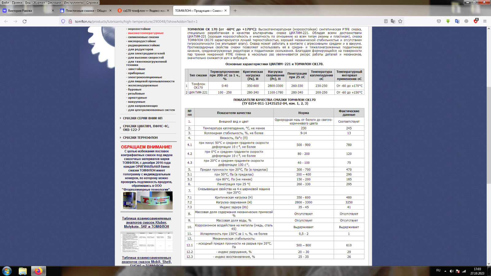

Заказал СК170. На wb кстати намного дешевле, 100г за 500р, на озоне за 40г столько)
Что примечательно - продавец один и тот же.
Она же на силиконовой основе+птфе, я правильно понимаю?
Ну и ещё наверно что-нибудь дешёвое китайское для кофемашин закажу, пусть будет. Остальное либо слишком дорого, либо слишком много...

Да , там задекларирован даже еще более интересный состав - база силиконо-ПАО , загуститель PTFE .

Ну, слушайте , нужно понять очень простую вещь - я выше уже писал - смазки КВ-3 , ЦИАТИМ 221 ....еще с десяток смазок из "советского прошлого" сегодня , для своих персональных нужд при условии , что Вы себя любите и уважаете , рассматривать вообще нельзя . Они полностью устарели морально , уже к 1980 году , когда на их изготовление в очередной раз в СССР в дежурном порядке обновлялся ГОСТ . А в настоящее время и тем более . И это речь о гостовском исполнении данных смазок . А в настоящее время они изготавливаются добрым десятком отечественных контор по собственным ТУ "кто во что горазд". По информации , представляемой Томфлоном , смазка СК170 и создана именно в развитие устаревшего Циатима 221 , и усовершенствована в плане нагрузочной способности , типа загустителя , и термостойкости . Загустителем у смазки является тефлон. В отличие от Циатима 221 с литером "Ф" , у которого в Циатим 221 просто добавлен тефлон как добавка , у смазки СК170 тефлон исполняет роль загустителя ( это заметная разница ). По информации производителя СК170 лишена главного недостатка смазки Циатим 221 - гигроскопичности . ...
Порядок ценообразования у отечественных пластичных смазок я не оцениваю вообще , но из основ экономических знаний , давно известно , что любое импортозамещение ( в любой точке земного шара ) и удаление с внутреннего рынка импортных товаров , неизбежно ведет к удорожанию отечественных заменителей импорта с непременным снижением их качества и непременным ростом их цены .:pardon:
6 минут назад, tesloil сказал:
А у вас случайно нет подробного ТДС на эту смазку или лучше МСДС?
Просто смотрю описание допустим СКП 210 и там написано, что это силиконовая смазка на основе кремнийорганического масла с птфе. Для СК 250 тоже самое, только уже загущенная птфе. А вот про СК170 ничего не сказано, только то что замена Циатим 221, обладает инертностью к резине и пластику. Вот только что-то про инертность к пластику и резине Циатима 221 я не нашёл, вообще в описании области его применения про пластик и полимеры нет акцента...
Мне критично важна инертность к пластмассам, т.к. для металлов у меня полно смазок
33 минуты назад, Olejik сказал:

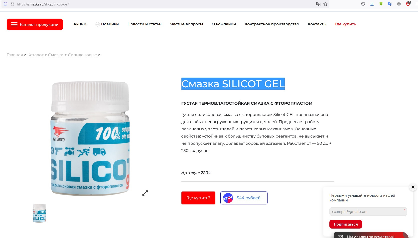

https://smazka.ru/shop/silicot-gel/

Попробуй вот это:
подскажите какие тех параметры у :"Смазка SILICOT GEL"
1)какая консистенция по NLGI.
2) какой тип загустителя
3) какая кинематическая вязкость базового масла при 40градусах и при 100градусах.
4) какая коллойдная стабильность в %
на сайте у этой смазки полностью отсутсвуют параметры о физико-химических свойствах.
ВМПАВТО Автор Компания
Разработка и производство смазочных материалов: смазки, масло в ГУР, присадки в масло, чистики и т.д
Здравствуйте!
1. 2/3
2. Силиконовый каучук+Аэросил
3. При 40°С=150-170 сСт. при 100°С=60-70сСт.
4. 2,5 %
Одно бесит это микродозировка у этой смазки(((  и ценна не слишком выгодная имхо.
 500р за 40 грамм. = 400грамм за 5000р (практически ценник  как у клюберов)):boredom:

Ну, ТОМФЛОН очевидно не особо озаботился пока выкладкой в открытом доступе своих технических доков ...У меня где-то были кое-какие данные , на память ...база - silicone/ PAO , загуститель - PTFE , темп.диапазон -60 +170 С , точка каплепадения 230 , вязкость базы 200 сст , 4 чшм - критическая нагрузка - 370 ..
