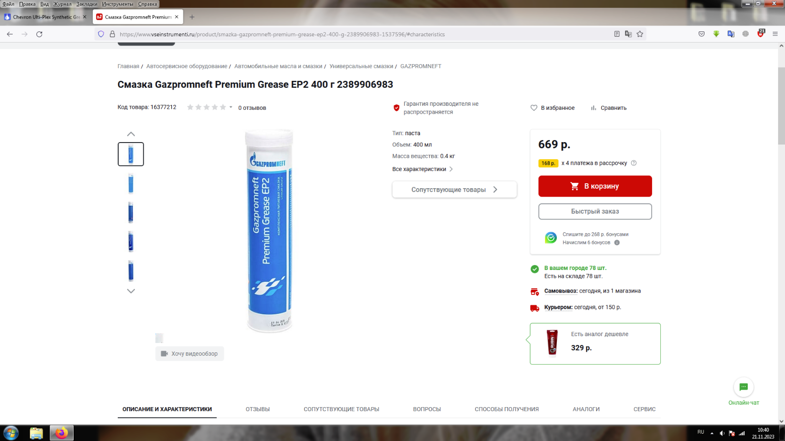

особо ничего, потому что не пользуюсь услугами наших кустарных бракоделов ( это мелкие ООО или ИП)
У ГПН есть во все инструментах полусинтетика: Смазка Gazpromneft Premium Grease EP2 400 г 2389906983 - 669 рублей.- этим ребятам я доверяю, тех-доки оформляют честно,  контроль качества и соблюдения рецептуры- у них по российским меркам лучше всех.
Их смазки  "безпонтовые"- но характеристики внушают уверенность.
Преимущества смазки GAZPROMNEFT Premium Grease EP2 2389906983
  • Температурный диапазон применения от -40 °C до +160 °C;
  • Рекомендована для круглогодичного использования в регионах Крайнего Севера;
  • Обеспечивает непрерывное смазывание при попадании воды;
  • Gazpromneft Premium Grease EP2 2389906983 гарантирует высокоэффективную защиту от коррозии даже при работе в особо суровых условиях;
  • Благодаря использованию базовых масел группы III по API обладает высокой стойкостью к окислению;
  • Обладает высокой механической стабильностью, благодаря чему продукт можно применять для смазки
    подшипников, подвергающихся сильной вибрации и экстремально высоким нагрузкам.892790950_.thumb.png.10485b9c4b1f0a680b9cd61d7c8a96b7.png
