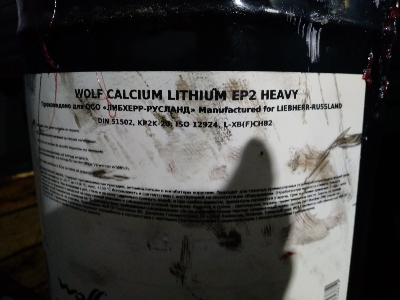

skorp777 https://ru.wolflubes.com/ru-ru/products/промышленность/смазки/wolf-calcium-lithium-ep2-heavy/9183-01
Поскольку Wolf традиционно не указывает вязкость, я бы предположил, что что-то около 460 сст.
Берем литиево-кальциевую или сульфонатную ЕР смазку приблизительно такой же вязкости.
