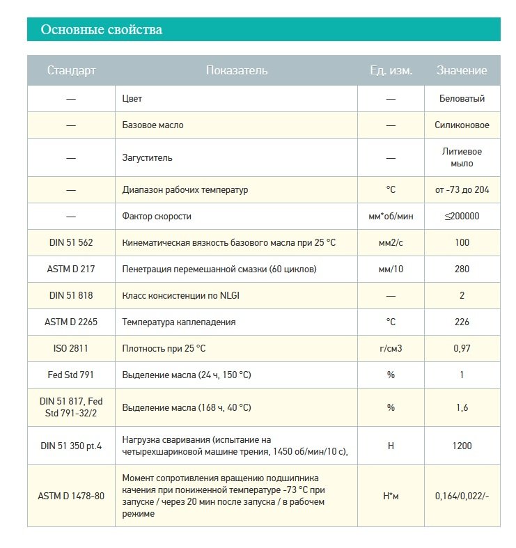

molykote 33 medium:  Основа продукта — силикон, дополненный литиевым мылом ( тут особых секретов в рецептуре нету)
основа проста: силикон и загуститель.
NLGI2
на валберисе от 3700р
все инструменты  от 5000р за 100грамм.
оно того не стоит...

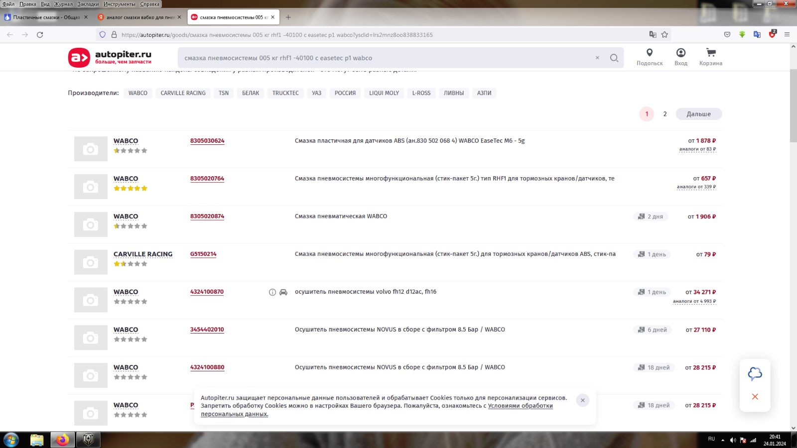

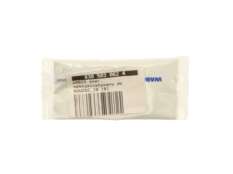

 Я домой натаскал с работы силиконовой смазки от кранов WABCO, все равно эти стик- пакетики у нас  как грязи... Им резинки мажем на осушителях,  резинки и клапана модуляторов, так же  датчики абс и тд..
 так то они дорогие если покупать- но на автопредприятиях-  это считай- мусор))
Смазывать клапана  тормозных кранов- это по большому малоэффективна- эффекта хватает на пару тройку лет....
Силиконовое масло просто если заливать переодически в систему по 100грамм - более эффективно, оно там гуляет и в процессе работы сама все смазывает и равномерно.
