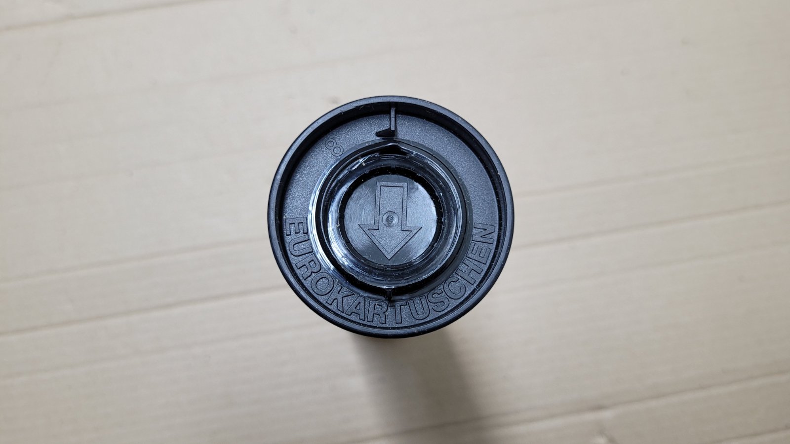

Всех приветствую!
До этого ничего не писал в данном сообществе технических маньяков, лишь впитывал информацию и вникал.
Неоднократно в данной теме встречал упоминание смазки Kluber Asonik GHY 72.
Поиски меня привели на Drive2, где хороший человек по имени Сергей, поделился со мной этой чудесной смазкой за символическую сумму. Испытать её не успел, поэтому ничего расписывать не буду.
Дальнейшие поиски информации по ней меня привели на всем известную площадку, где нашёл в продаже данную смазку по весьма привлекательной цене, 3500 р. за 400 г тубу! Устоять не смог, поскольку понимал, что такой халявы не будет и приобрёл её в запас.
Уже после получения данной смазки, из общения с продавцом, чётко понял, что смазка 100% оригинальная.
С вашего позволения оставлю ссылку и фотографии полученной смазки:
https://www.avito.ru/moskva/remont_i_stroitelstvo/smazka_klyuber_asonik_72_kluber_asonik_ghy_72_3551447185?utm_campaign=native&utm_medium=item_page_android&utm_source=soc_sharing
