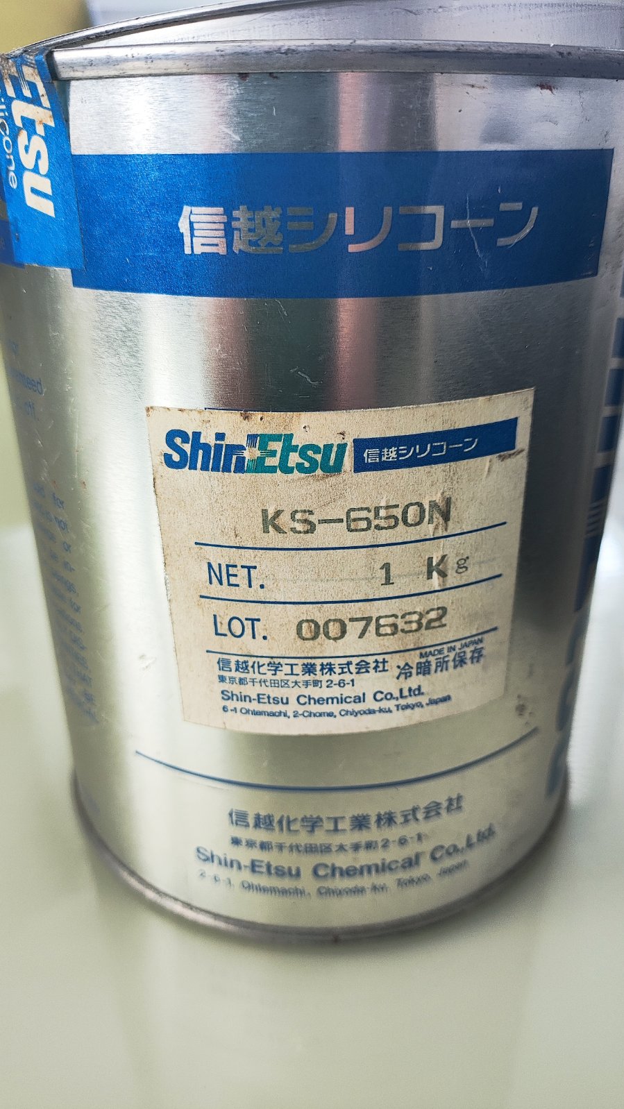

Perch Уплотнительная электрическая смазка, совместима с силиконовой резиной.
Смазка для герметизации электроконтактов.

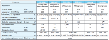

Да эту табличку видел.
Указанный в ней температурный диапазон странный на мой взгляд, для силиконовой смазки.
13 часов назад, Perch сказал:
"KS 650N — синтетическая смазка на основе силикона"  . Была бы силиконовая смазка- было бы так и написано. Тут скорее всего смесь, как в других аналогах. Если они силикон не обзывают "синтетикой" конечно. Может что то похожее на LVI-50 только без PTFE ? Потому как был бы силиконовый компаунд, его так бы и назвали.

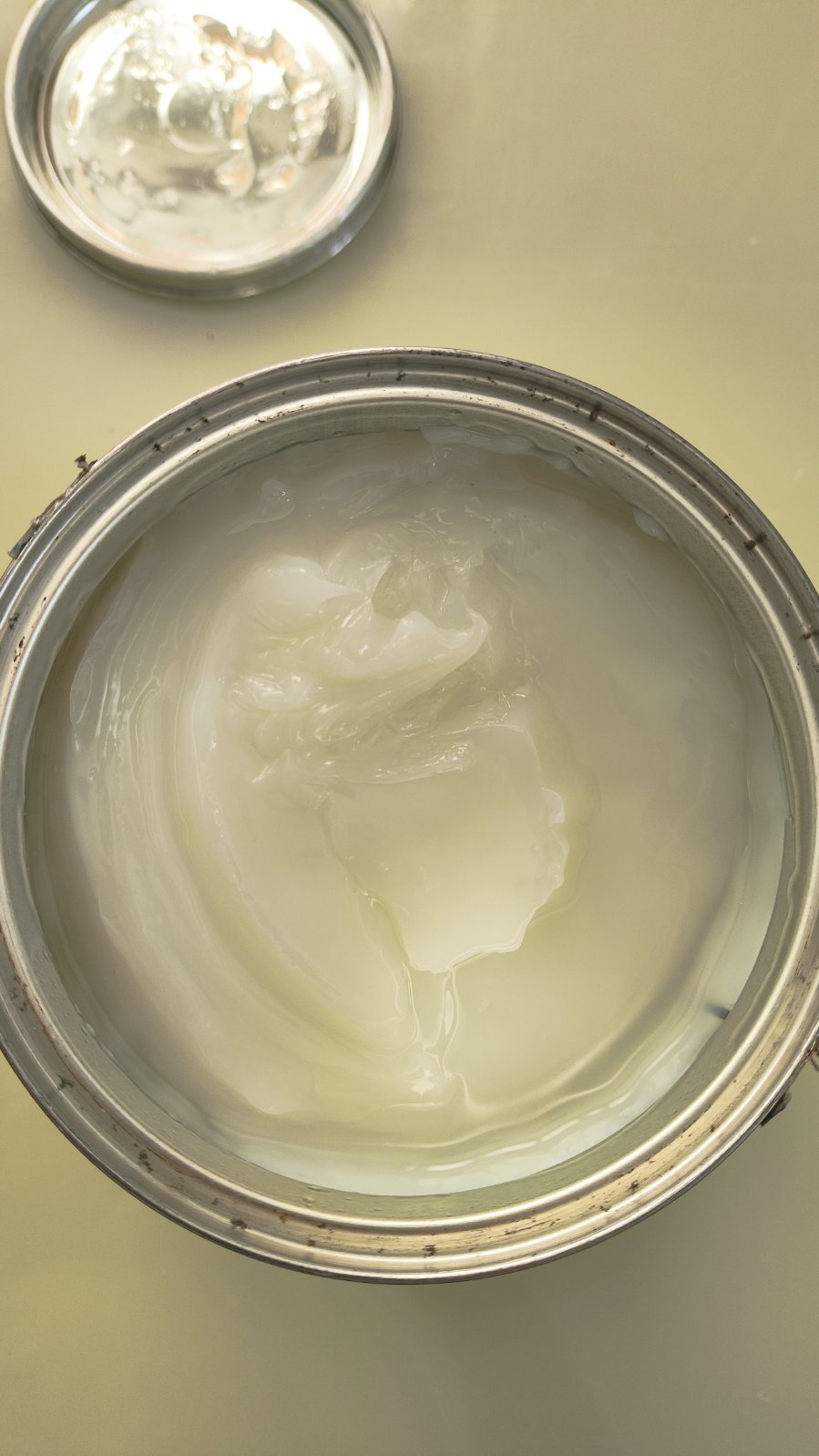

Прибарахлился в коллекцию.
