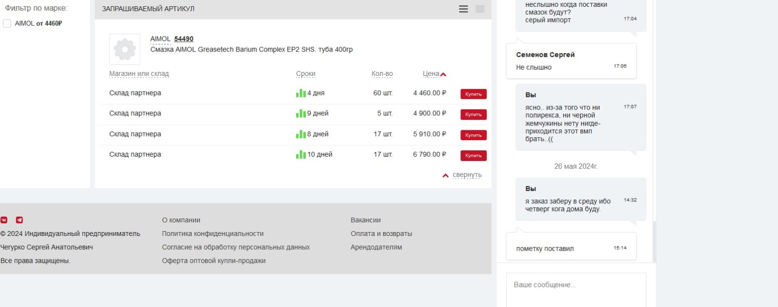

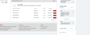

Вот вам остатки от доступных поставщиков в Москве.:acute:

30 минут назад, Андреас сказал:
моя жаба говорит что ты переплатил как минимум две цены. Потому как барий за 4500 брать... такое себе
