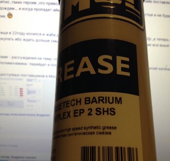

моя жаба говорит что ты переплатил как минимум две цены. Потому как барий за 4500 брать... такое себе
1):good2: какого года смазка ваша:?
2)- я знаю что переплатил....:unknown:
3) Переплатил лишь потому что в 22-23 году не купил ее за 2500р, потому что думал:  "дорого", подожду немного, авось подешевеет...:pardon:
ага....- дождался блин.:blush:
 А сейчас прикинул: что у меня инструмент: ушм: -17тр

Вот перевел:
"Низкотемпературная и быстродействующая синтетическая смазка"
Этот продукт представляет собой синтетическую смазку со сложным составом, загущенную мылом. Он обладает высокой стойкостью к окислению, превосходной антикоррозионной способностью, экологическими характеристиками, хорошей адгезией к металлу, хорошей водостойкостью, а также стойкостью к воздействию паров, кислот и щелочных растворов.
Этот продукт специально разработан для подшипников, работающих во влажной среде. Он также специально разработан для шпинделей, кулачков, шарниров и турбин. Идеально подходит для смазки шпинделей в станках с ЧПУ. Эти продукты рекомендуются для использования в сочетании с эмульсиями для обработки металлов давлением.
