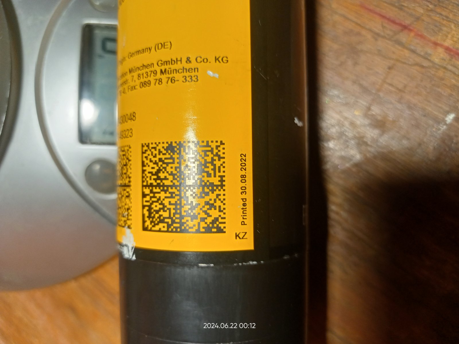

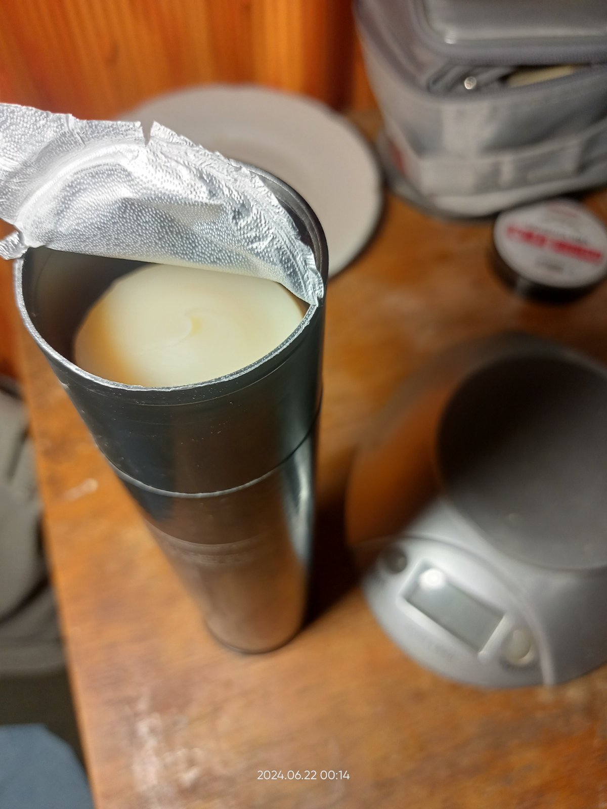

НУ и бонусом смазка внутри как из дозатора фигурного заложена (если в дороге ей форму не поломают)
Мягкие часто сминаются, вроде НБУ-15, пожётсче, вроде Асоника - сохраняют форму вплоть до поломанных туб. Тубы эти легко ломаются снизу, там слабое место.

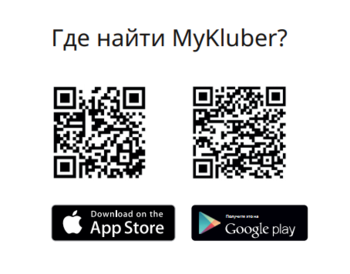

Господа, кто еще не пользовался такой штукой, как проверка смазок Kluber через сайт производителя- добавляю инфу.
https://www.klueber.com/de/en/products-service/tools-apps/myklueber/
Снизу страницы есть ссылка для перехода на сканер  (через планшеты и смартфоны заходим)
https://app.klueber.com/product-scan-start
И там же, на главной странице есть вроде как код для скачивания приложения (если я все правильно понял что это приложение а не он-лайн сканер)
Если сильно актуально- можно и закрепить (или выделить).
