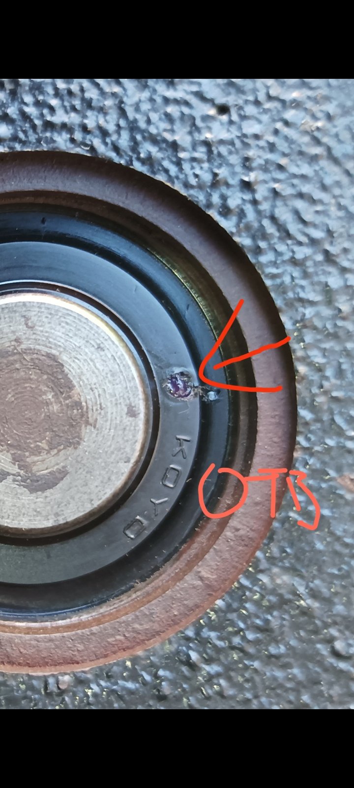

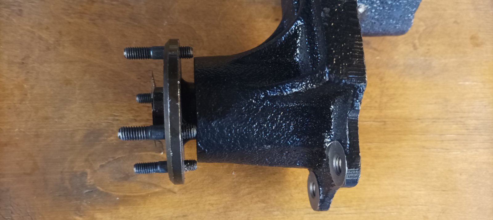

Парни,возник вопрос.
Имеется такой кронштейн,новый.IMG_20240829_064839.thumb.jpg.dc421ab67044783dc67a5d86a6a444a4.jpgНо год выпуска не известен.Он практически не разборный,в нем подшипник похожий на помпы ВАЗ.Вот возникло желание добавить туда немного свежей смазки.
Вопрос какой, и стоит ли?Подшипник Koyo.IMG_20240829_064940.thumb.jpg.ea40b8b783dfea4d0e4fff6296035de7.jpg
В 10 летний рабочий кронштейн добавлял Gadus s3 v220c2,буквально 5 мл.Чем точно продлил срок службы.
Способ добавки понятен на фото).
Пи.Си: кто может подобрать такой подшипник по размерам?Screenshot_2024-08-29-07-13-38-467_com.opera.browser-edit.thumb.jpg.d4f438dd2d1d6eae95b1a540f7faa4e9.jpg
Screenshot_2024-08-29-06-53-29-493_com_miui.gallery.thumb.jpg.7114746e0849c6f310e56660412dcfac.jpg
Trucker-69 а что на фото отмечено - не совсем понятно?  И что за кронштейн?
Vasek555 Кронштейн вискомуфты.На фото отверстие ф2 мм .В него шприцем задавливал теплую смазку.Потом заклеил герметиком,пару лет протянул таким образом).
22 минуты назад, Trucker-69 сказал:
Кронштейн вискомуфт
А какой диаметр шкива на ней? Если со шкивом колена сравнить
Vasek555 Меньше.Колено примерно 180, то этот 110_120.Думаю не более 7000_8000 оборотов, и то это максимум.
Trucker-69 из того что испытано и проверено с более мене адекватным ресурсом и ценой только Uretin E2 можно рекомендовать. У других пока ресурсные испытания идут,и рано что-то говорить. И самое главное здесь смазку нужно заменить полностью, тогда можно надеяться на то что узел ещё поработает.
Vasek555 Смазку не заменить 100%(.Пыльник даже 1 не снять без разборки узла.
Trucker-69 :unknown:тогда разборка и полная пересмазка. Старая деградировавшая смазка с  продуктами износа. Неужели пыльник нельзя никак иголкой аккуратно поддеть с внешней стороны?
5 часов назад, Trucker-69 сказал:
Пи.Си: А зачем вы смешивали две разных смазки ? На фото защита типа RS. С таких смазка не убегает . Это же не ролик какой то и не генератор.
3 минуты назад, I Fixit сказал:
Да, только обороты аналогичные
