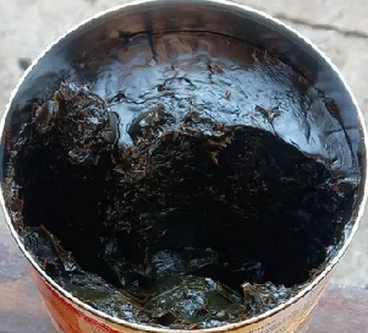

28 октября 20242 г 1 час назад, Андреас сказал: скорее "фраерская"- ибо минеральная А что не так? Для смазки катушек или всяких соприкасающихся с водой/брызгами частей лодочных моторов чем минералка не угодила? "Синь" без причины - признак понтовщины Даже в промышленности, где "горит" до 200 градусов, но можно невозбранно пополнять смазку и менять убитые узлы без особых проблем, там за ПФПЭ в очередь никто не встаёт и мажут вязкой минералкой на силикагеле или бентоните. Любое решение должно быть обосновано. 26 минут назад, I Fixit сказал: Я у вас ничего необычного на фото не наблюдаю. Смазка и смазка. На гель похожа. Так затвердевшая алюминиевая смазка так и выглядит - как полупрозрачный гель. Он может даже не как желе быть, а типа сала, но куда тверже изначальной мягкой мази. Если его растереть, как следует, то многие алю-смазки вполне приобретут похожую на прежнюю консистенцию, только в готовом уже смазанном узле им это не светит, а чем вручную их разминать, так проще заменить или пополнить. В этом то и есть проблема подобных смазок. В той же пищевой промышленности их просто подшприцовывают в узлы время от времени и пашет всё долго и счастливо. Те же советские запасы смазок АМС все уже уплотнились сегодня так, что ножом можно на куски резать, а изначально-то они довольно мягкие были и на заводе их в эти бидоны разливали без особых напрягов и несколько лет они были похожи на солидол (свежий, он тоже уплотняется, особенно синтетический), а не на твердый смалец, как сейчас. Изменено 28 октября 20242 г пользователем SanTix
28 октября 20242 г 10 минут назад, SanTix сказал: А что не так? Для смазки катушек или всяких соприкасающихся с водой/брызгами частей лодочных моторов чем минералка не угодила? "Синь" без причины - признак понтовщины Даже в промышленности, где "горит" до 200 градусов, но можно невозбранно пополнять смазку и менять убитые узлы без особых проблем, там за ПФПЭ в очередь никто не встаёт и мажут вязкой минералкой на силикагеле или бентоните. Любое решение должно быть обосновано. Так затвердевшая алюминиевая смазка так и выглядит - как полупрозрачный гель. Он может даже не как желе быть, а типа сала, но куда тверже изначальной мягкой мази. Если его растереть, как следует, то многие алю-смазки вполне приобретут похожую на прежнюю консистенцию, только в готовом уже смазанном узле им это не светит, а чем вручную их разминать, так проще заменить или пополнить. В этом то и есть проблема подобных смазок. В той же пищевой промышленности их просто подшприцовывают в узлы время от времени и пашет всё долго и счастливо. Те же советские запасы смазок АМС все уже уплотнились сегодня так, что ножом можно на куски резать, а изначально-то они довольно мягкие были и на заводе их в эти бидоны разливали без особых напрягов и несколько лет они были похожи на солидол (свежий, он тоже уплотняется, особенно синтетический), а не на твердый смалец, как сейчас. уж точно она никакая не блатная... там до блата- как до китая раком.- просто написано бренд Ямаха известная и все, а по сути хвастаться больше нечем. хорошо что не литиевая))) Изменено 28 октября 20242 г пользователем Андреас
28 октября 20242 г 8 минут назад, Андреас сказал: там до блата- как до китая раком.- просто написано бренд Ямаха известная и все, а по сути хвастаться больше нечем Ты же сам заострил внимание на синтетичности. Вот я и парировал. Тот же Клюбер минералкой отнюдь не брезгует, притом в не самых дешёвых смазках. Там одни дураки, что ли работают или, всё же, нет? 10 минут назад, Андреас сказал: хорошо что не литиевая А, что не так с литием? Он бывает весьма водостойкий даже против кипятка. Другое дело, что алюминий более липкий и лучше защищает от коррозии. Но, ИМХО, тут бы и безводный кальций отлично подошел, даже лучше. Но он и подороже в выделке, а так можно больше заработать
28 октября 20242 г 3 часа назад, SanTix сказал: Те же советские запасы смазок АМС все уже уплотнились сегодня так, что ножом можно на куски резать, а изначально-то они довольно мягкие были и на заводе их в эти бидоны разливали без особых напрягов и несколько лет они были похожи на солидол (свежий, он тоже уплотняется, особенно синтетический), а не на твердый смалец, как сейчас. Подтверждаю. Но когда начинаешь ее мазать- липкая и хорошо вмазывается в поверхность. Был у меня в конце лета маленький проект, вымазался по самое не хочу, даже фото не смог сделать руки в перчатках были Но опять же- она не растрескалась. И в бидоне, из которого ее в банку трамбовали- не потрескалась. Просто в массе общая усадка. Изменено 28 октября 20242 г пользователем I Fixit
