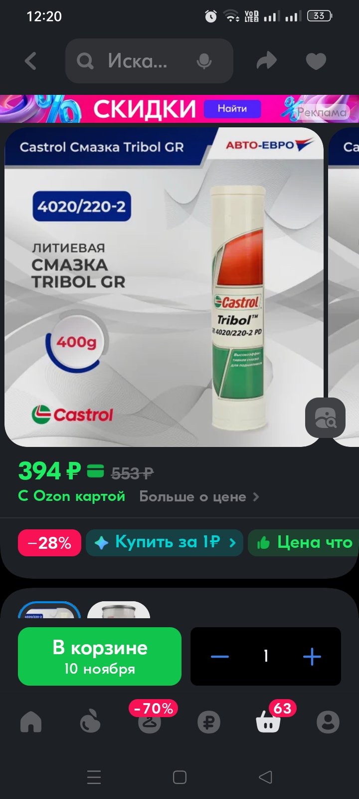

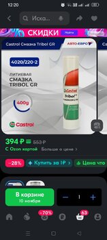

Цена подарок
https://ozon.ru/t/bm5m10d
Screenshot_2024-11-07-12-20-58-98_9ecc93bf6683d0fd0fd501ae5792979e.thumb.jpg.99805e0cc50d52ca8eae521e42f57fef.jpg
5 минут назад, Vasek555 сказал:
Цена подарок
интересно....дата производства какая придёт?
6 минут назад, Ecowar сказал:
Спроси у продавца
я заказал, ожидаю подделку. Есть dr 100 2 pd, покупал примерно по 700 руб до войны. Сегодня санкционный товар за полцены довоенного? ну-ну.
2 минуты назад, oil4054 сказал:
ожидаю подделку.
Оригинал там будет. Смазка не популярная, они остатки не могут распродать. Дораспродажная цена и была около 700р.
https://ozon.ru/t/oxWJYWW
А вот это точно левак!
Ну или просто кто-то пошутил:sarcastic:

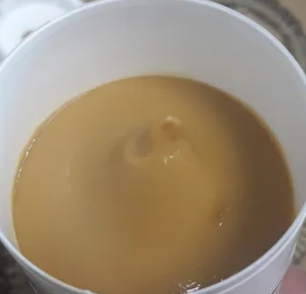

Парни, есть у кого ни будь в наличии Sumico, та что для внешних шрусов с молибденом? Можете ее структуру показать? Маслоотделение у нее так же есть как и у той что не черная?
И еще, как вариант- что еще можно посмотреть из молибденовых смазок, без отделения масла, не дорогую и доступную но и желательно от проверенных производителей (нужно немного).
13 минут назад, SL1 сказал:
Зачем мне показывать без MoS2...
