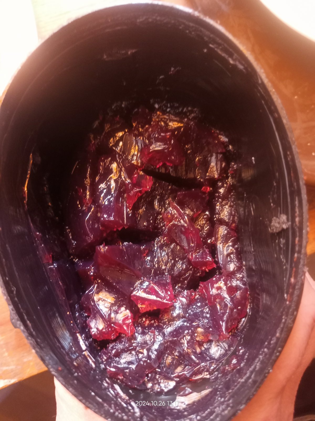

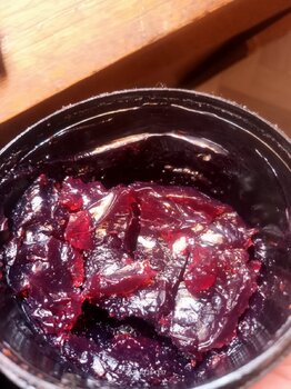

Вот визуальное подтверждение. Она даже трескается при сдавливании ёмкости. И "рвется" на более мелкие куски. При этом масло отделения практически нет, но лежит она очень давно у меня - лет 7-8 ей точно
3 часа назад, Vasek555 сказал:
Это тоже с алюминиевым загустителем?
У меня была подобная смазка но на полимочевине (Mobil Polyrex EM). В тубе как холодец напоминала. Сомнешь ее и кусочками трескалась (оригинал естественно), вот прямо как у тебя выше на фото .
Изменено пользователем I Fixit
26.10.2024 в 16:36, I Fixit сказал:
Значит смазка с данным загустителем может и не подойти в редукторы инструмента (например редуктор перфоратора), если скажем инструмент в перспективе может пролежать и год и полтора и два года ?

Я у вас ничего необычного на фото не наблюдаю. Смазка и смазка. На гель похожа. Некоторые "глиняные" смазки так же выглядят. И не глиняные (типа упомянутого Polyrex) тоже. Каких либо уплотнений не вижу.
17 минут назад, I Fixit сказал:
А я наблюдаю, потому что раньше она была мягкая и не лопалась так как сейчас после сдавливания ведерка
