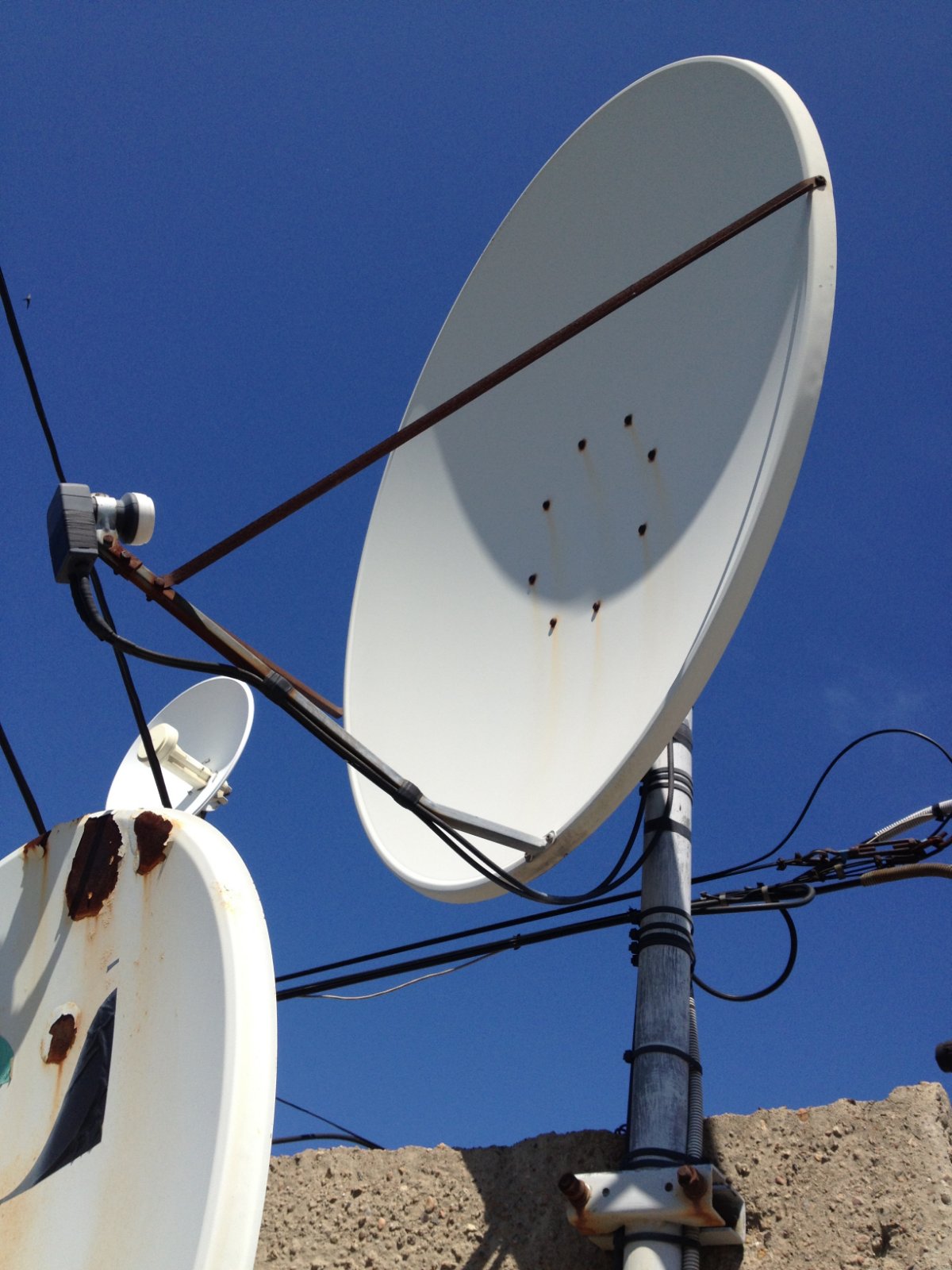

НА проверку времени нет. У меня тот узел который надо защитить находится на крыше "многочеловейника".

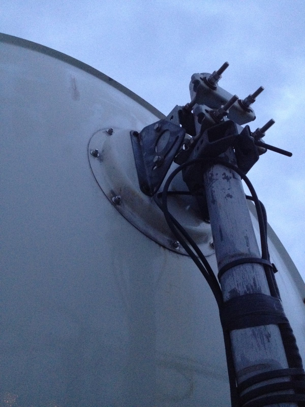

На фото антенна. У нее зеркало из алюминия. А сам подзеркальник овальный за ним- железо с порошковой окраской. 14 лет антенне. Собирал подзеркальник с зеркалом на силикон вкруг. Полез болты менять на нержавейку, т.к. оцинковка поползла, а оттуда вода капать начала при замене. Ткнул снизу отверткой в шов и оттуда рыжая вода потекла. Причем по ощущениям там все пространство ей было заполнено. Вот теперь надо снимать, разбирать этот узел, сушить/чистить, красить и антикор хочу во все внутреннее пространство намазать. Потому и важно чтобы не ссал. Шов конечно могу либо при сборке на кузовной герметик посадить, либо им сверху шов вкруг уже собранный обмазать и закрасить.

На самом подзеркальнике болтики как раз таки были никелированные. Остальные, комплектные от антенны оцинковка. Поплыли и те и другие.
Чем плохи болты из нержавейки А2-70  ? Нержавейка вязкая на обрыв и у меня подобные болты прекрасно живут на другом крепеже (тоже на крыше). + их много (не оборвет от ветра точно), скорее зеркало оторвет в отверстиях. Но я сейчас увеличенные шайбы из А2-70 поставил. ПРи таком диаметре антенны в 1.2м (оффсет) ни на что не влияет (при рекомендованном диаметре в 0.6м).
