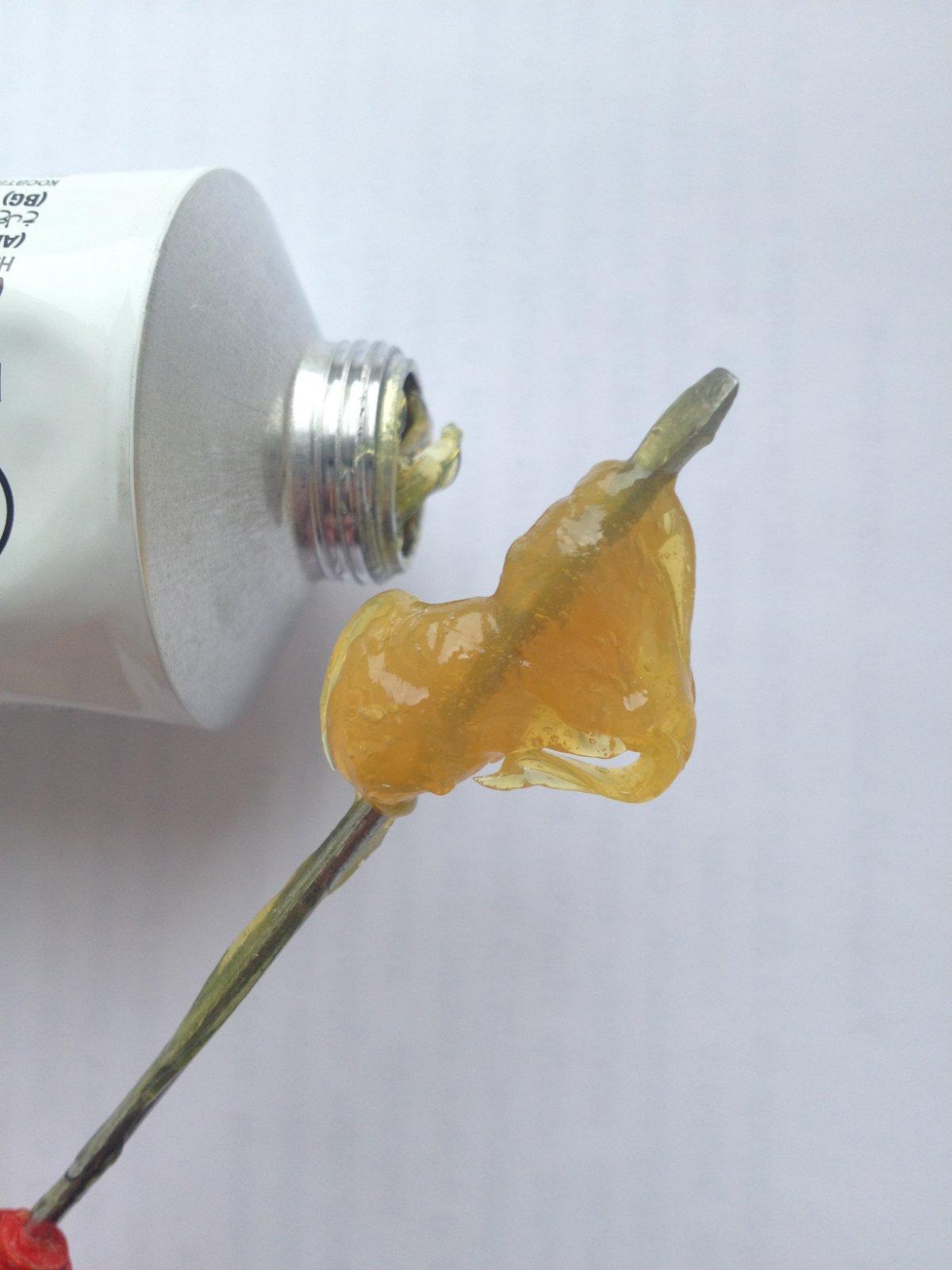

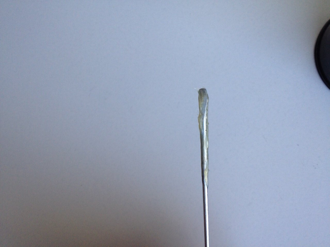

Первые два фото это Multifak EP2   (такая, подобная, а может она и есть- заложена у меня в планетарном редукторе шуруповерта Fein. Похожа и по цвету и по запаху и внешне по структуре. Вот там ей точно деваться некуда, т.к. внешнее кольцо ее ограничивает от раскидывания и она там просто жуется все время).

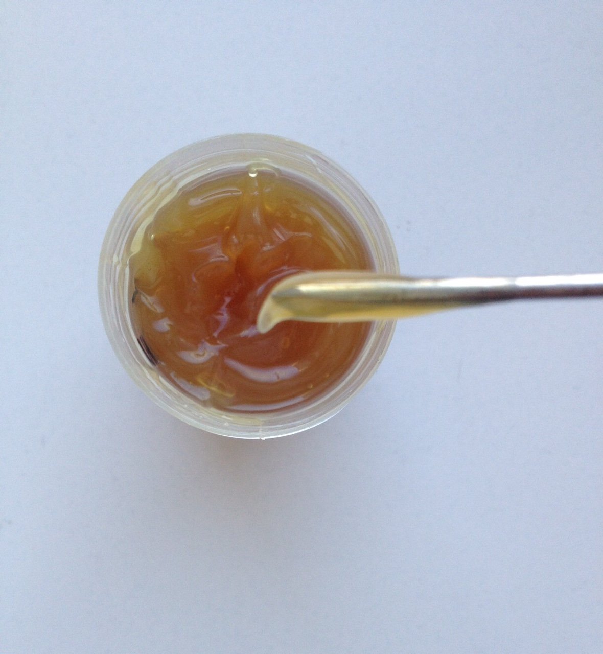

Третье фото- для наглядности CX4/375 (в баночке)- вот она действительно липкая.

Я настаиваю что он не тягучий. Сейчас найду фото тягучей смазки (одно фото уже выше показал. хотя та смазка подшипниковой не является).
Вот для примера еще одна смазка. Вот эта тягучая. Налипла на отвертку так, что лишнее не сбросить. И тянет с собой много смазки (это для перфортора. Если важно).
А Multifak EP2- разве что в редуктор шурика закладывать да хвостовики буров мазать ). То, что она не отделила масло при хранении в тубе- конечно определенный плюс.
