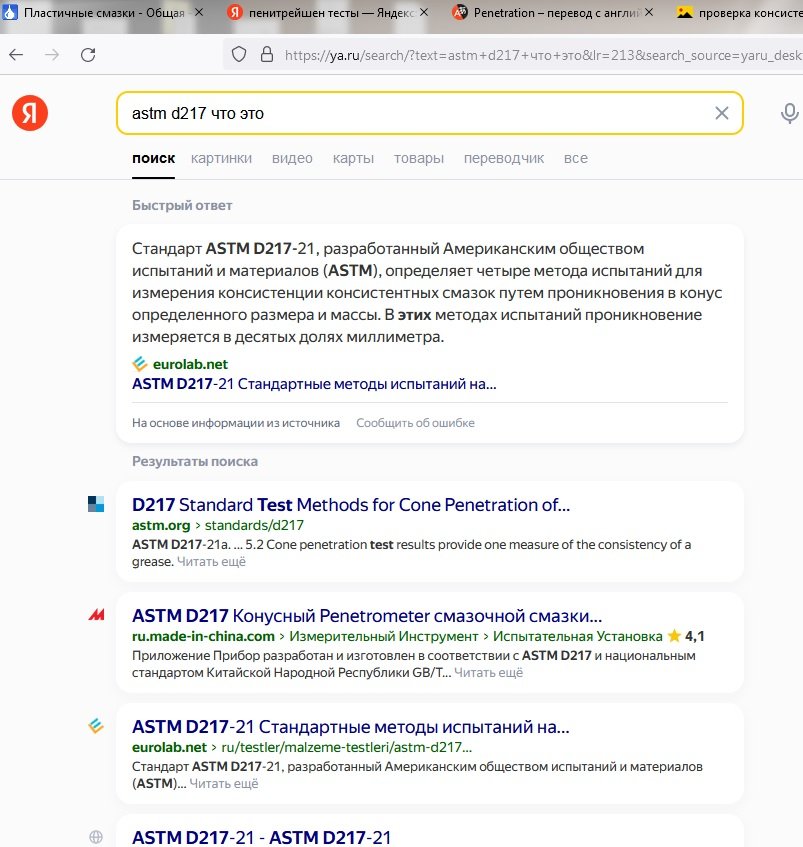

30 минут назад, I Fixit сказал:
Пенетрация определяет консистенцию смазки?
:shok: .
https://a.d-cd.net/31394eds-1920.jpg
Как бы да...))
Вот Вам :638775109_..thumb.jpg.0774ba5b037a2b401cdbae0191bb5e80.jpg
Вам бы знания по методикам испытаний пластичных смазок немножечко следует подтянуть ибо это же "база" минимальных знаний при изучении техдоков или обсужденния смазок.- имхо :Connie_cleaning-glasses:
