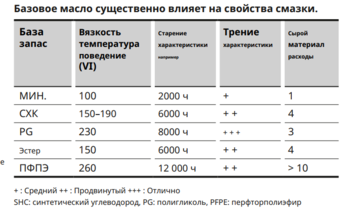

Вопрос связан со старением смазки вот по этой табличке:
aimol greasetech barium ep2 shs.pdf ISOFLEX TOPAS NB 52, NB 152.pdf
Изменено пользователем I Fixit
