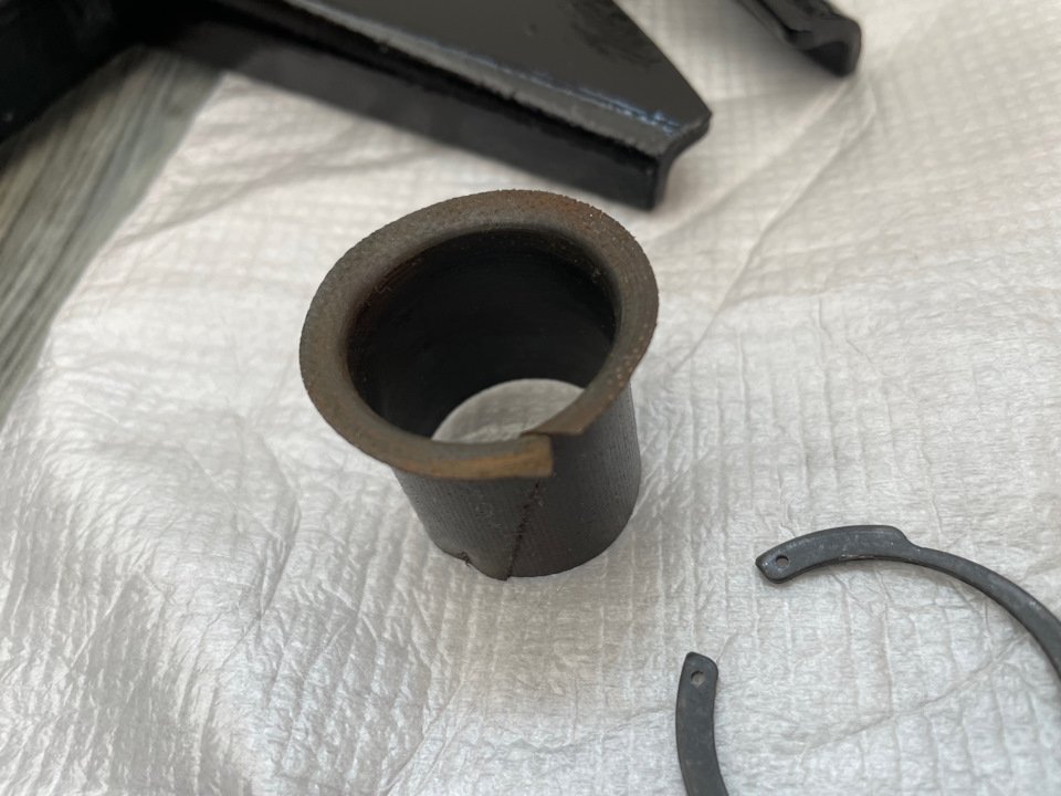

20.01.2025 в 08:25, DemonNSK сказал:
Гуру смазок, подскажите в наше время какую смазку купить.
Авто. Закрытые шестеренки пластик-пластик и металл пластик (моторы дворников, мотор заслонок отопителя, регулировка зеркал и прочее).  Сибирь, т.е. надо что бы в -30 работало а не ломало зубью.
Второй вопрос - механизм выдвижной подножки. Металл - вкладыш (паронит или нет не знаю, но скользит именно по ней, на фото ) - металл. Была белая смазка какая то. Высоких температур не достигает. Можно ли туда смазку как мотор-редуктор дворников ?
Пока читал темы, сломал мозг. Вроде проникся к Thermoflex Spezialfett от LM, но ее не выпускают и не продают. Как и нет в продаже Weisses Universal-Fett.
Из магазинов в основном маркетплейсы (экзисты эмексы озоны и прочее, на магазины в плане оригинала тоже надеги мало). Нужно что бы купить, смазать один раз и надолго (родная то смазка по 10-15 лет там была).
Где то читал что в моторе дворников использовали RAVENOL Marinefett (есть вроде в продаже не дорого, в районе 1,3-1,5 за 400гр)
Сильно дорогую смазку вроде как тоже брат не очень хочется, хотя если она потом будет храниться в гараже долгое время, то может и можно.
 Я для этих целей использую Molykote EM 30L. Ещё от этого производителя рекомендуют YM 102. YM 103 или Molykote EM 50L. У всех у них заявлены низкотемпературные характеристики. Я думаю для Вашего региона подойдут.
