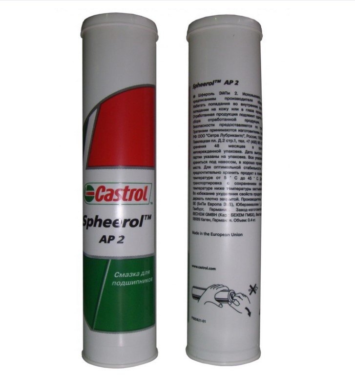

Интересная 'коллаборация' Castrol. Shell в швеции и сша смазки заказывает, Castrol германия и англия.
