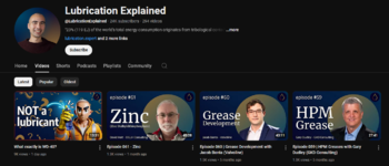

Обучающий подкаст по смазочным материалам, интервью с ведущими специалистами отрасли, титры с авто переводом.
