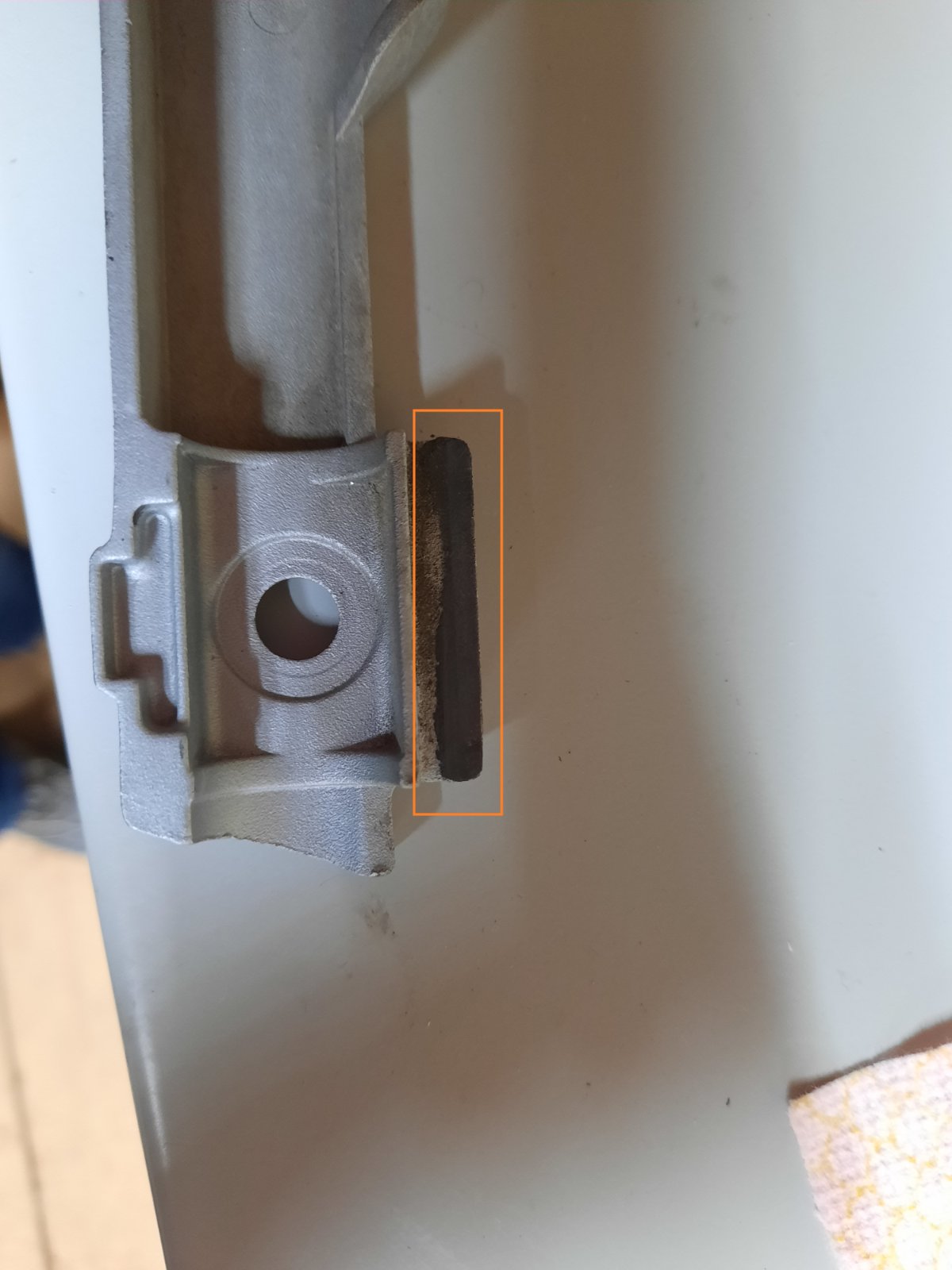

09.01.2025 в 17:05, Дукат сказал:
Добрый день!
Не могу разораться что за смазка. Описываю:
разобрал некоторую пластиковую деталь - она работает по принципу защелки. Щелк - закрыто - и открываешь при необходимости.
пара защелки - обе пластмассы. и на каждой пластмаске какая то серая смазка. выглядит причем как будто наносили ее штрихом - ровно так... или даже как наклейка. но это смазка. и она не вязкая. я вообще подумал что это грязь) и вытер ее - она и вытиралась как грязь. но это не грязь была... посмотрел на ответную часть - а там таким же слоем ровным она нанесена и также хорошо держится.
что это может быть такое? что имеет не липкий вид и держит форму?
дополняю фотографиями.
она как покрытие а не смазка даже. но свойство думаю в качестве смазки она используется в этом месте. тряпкой вытирается без следа. как грязь)
что это и чем заменить?
6 минут назад, Дукат сказал:
Деталь открытая?
35 минут назад, Vasek555 сказал:
Деталь открытая?
скажем так, вакуума прям нет - то есть теоретически она с внешней средой контактирует, но как бы сама вот это смазка внутри двух половинок пластмасс.  прямого воздействия например дождя или абразива с дороги нет.

Дукат сухим тефлоном смажте
можете пример ссылку? не сильно в тефлоне шарю...
18 минут назад, Дукат сказал:
https://ozon.ru/t/v8kJwDA
