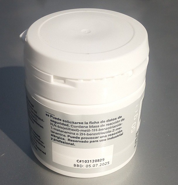

Вот и пришла моя прелесссссть
Месяц из Германии ехала
А всего с момента оплаты - три месяца. 83238854223. 1600р.
IMG_20230716_144639.thumb.jpg.49898f1b76fa4e70f137faeda2aa8fbb.jpgIMG_20230716_144644.thumb.jpg.494ef6545d0dc6cd0f23941fef136e9d.jpg
IMG_20230716_144649.thumb.jpg.4371024238cde142074a8ff9f063e37d.jpgIMG_20230716_144655.thumb.jpg.9c87625c01ecad60107a2ec7d7850d75.jpg

7 часов назад, Screwdriver78 сказал:
1600р за 50грамм.  - дороговато.
 На видео ведет себя очень мягко- можно сказать ,похожа на силиконовую смазку.
По консистенции - сильно отличается от того же полирекса- хотя консистенция у них одна и та же.
Очень тягучаяи мягкая  у вас.

В подшипники навесного, когда опять придет время, да и форсунки на нее посадить не грех по прямому назначению БМВшного номера.
3 часа назад, Андреас сказал:
Сейчас уже от 2900 до 5000.
Да, двойку я бы ей не дал, скорее ближе к 1,5.
Изменено пользователем Screwdriver78

3 часа назад, Screwdriver78 сказал:

1 час назад, Screwdriver78 сказал:
Томфлон СПШ-180
Надо будет её затестить - благо она есть в маленькой фасовке.
16.07.2023 в 22:48, Screwdriver78 сказал:
83238854223
Дополню: запаха никакого вообще. Если баночку открыть и тут же со всех сил принюхаться - на несколько секунд можно уловить легкий запах пластика, но скорей всего это от самой ёмкости.
