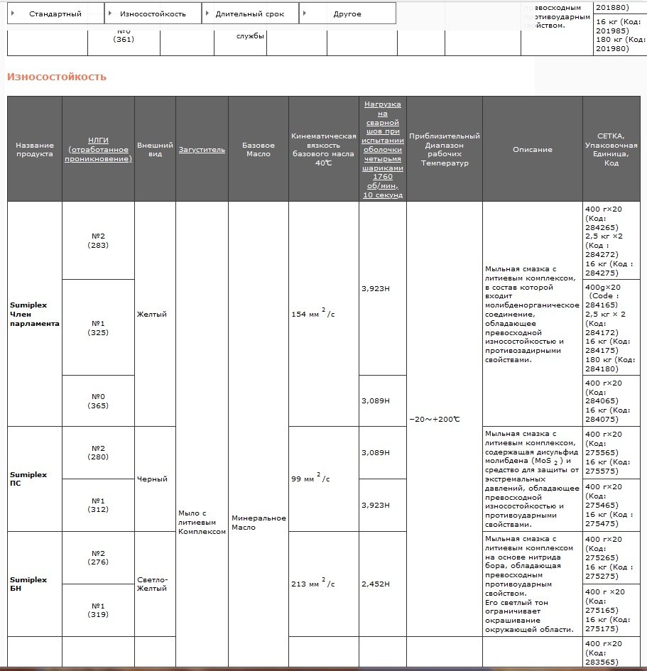

А вязкость базы неизвестна (при 40) ? (Sumico JG-150YM)
15 минут назад, I Fixit сказал:
я думаю 150сст
смотрите через переводчик сайтов браузера тут- https://www.sumico.co.jp/e/pro_ind/pro_g_licom_e.html
 да все верно 154сст
1183822688_.thumb.png.fcd8d008d2cd6838a9fb4164b04e566d.png694999181_.thumb.jpg.aba48e345faa1bfff5881f935d073dab.jpg
Обратите внимание- внизу смазка есть с нитридом бора!))):Connie_cleaning-glasses:
