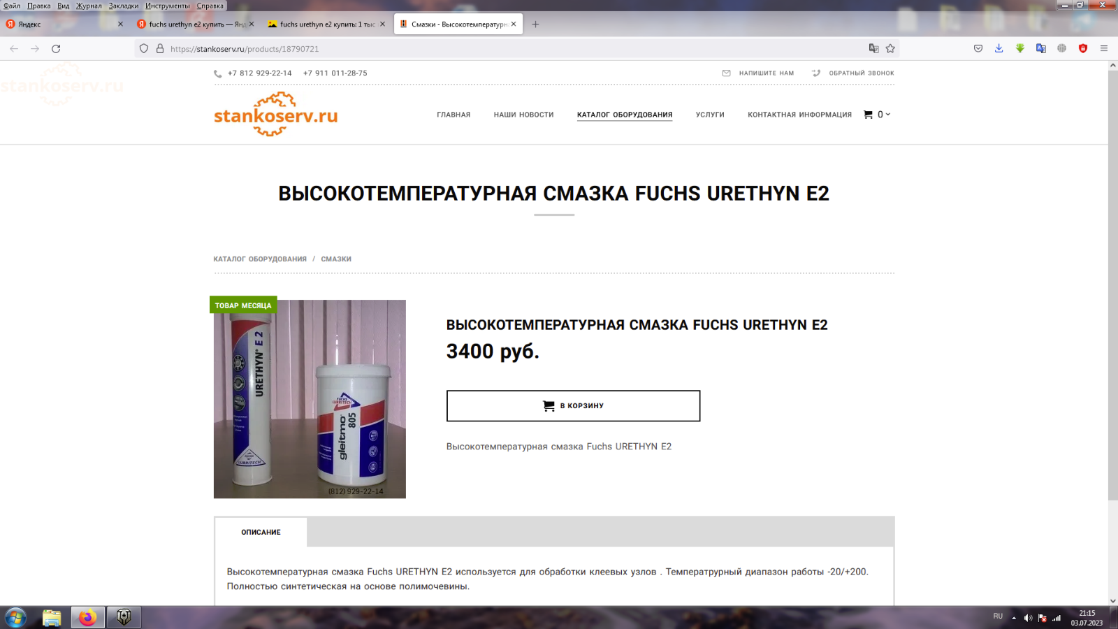

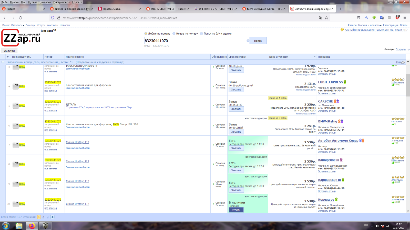

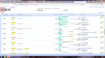

Кто вкурсе а что FUCHS URETHYN E2 83230441070- завозить начали под маркой бнв?
И ее полно в наличие..- кто брал отпишитесь в чем тут дело.
 по сравнению с клюбером и ему подобными- цена просто сказочная...:sarcastic:
274889793_.thumb.png.a2f11b2f432be877dd5a54a8b2635473.png1757097044_.thumb.png.7174d2ed5a461ffbd144d2cfe77508dd.png1234087453_.thumb.png.f29f099ab4a2f4c837f065569766def0.png
Андреас Так смазка для мебельщиков всегда была дешевле Клюбера. А по сравнению со старым Фуксом цена в 8 раз дороже за 50гр.
