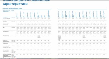

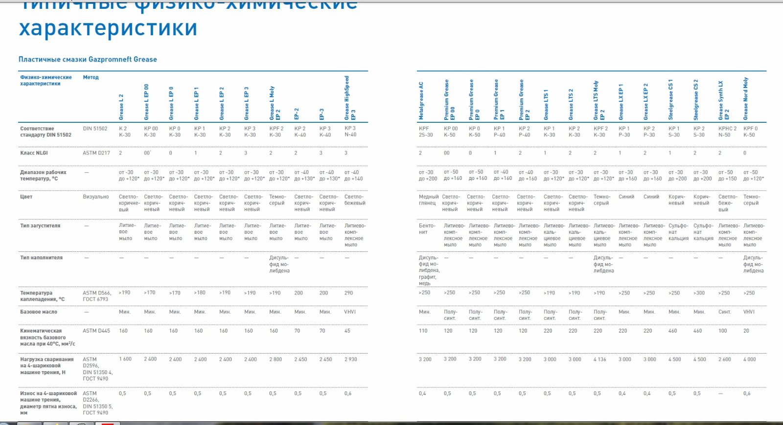

Решил написать в Газпромнефть по смазкам:
Цитата
Я  - Здравствуйте! Подскажите, пожалуйста, перечень смазок по узлам. Интересуют пластичные смазки для грузовых автомобилей, среднетоннажники. 1. Шкворни, 2. Шлицевое соединение карданного вала, 3. Крестовины карданного вала, 4. Сайлентблоки ( по типу шкворня, втулка-палец). Если получится, можно по несколько вариантов смазок, из того, что сейчас выпускается, что можно купить в магазинах. Спасибо.
ГПН   -   Сообщите, пожалуйста, какие материалы вы используете сейчас (с разбивкой по узлам)
Я (написал примерно на память)  -    Ранее использовали Castrol Tribol GR 4020/220-2 PD везде, после начали использовать Мобил 222. Последние разы закладывали в шкворни и сайлетнблоки (они по типу щкворня там, втулка-палец) Валволайн с молибденом, в шлицы тоже, крестоины газпромнефть, какую уже не помню, по-моему обычную на литиевой основе
ГПН   -   Добрый день!  Gazpromneft Grease LX EP 2
Типа одна смазка, во все узлы :good2::pardon:
