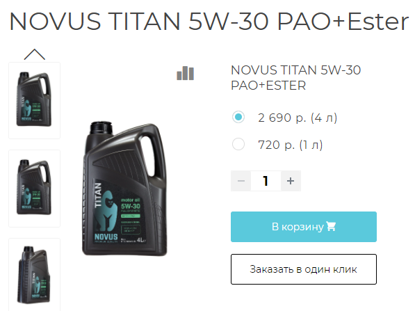

Gak22 dubovoy12 Новус Титан попробуйте, тоже на ПАО и Эстерах. Духовный наследник Норда, и цена не конь.
Как раз купил себе в EJ253 Титина, завтра поеду менять масло.

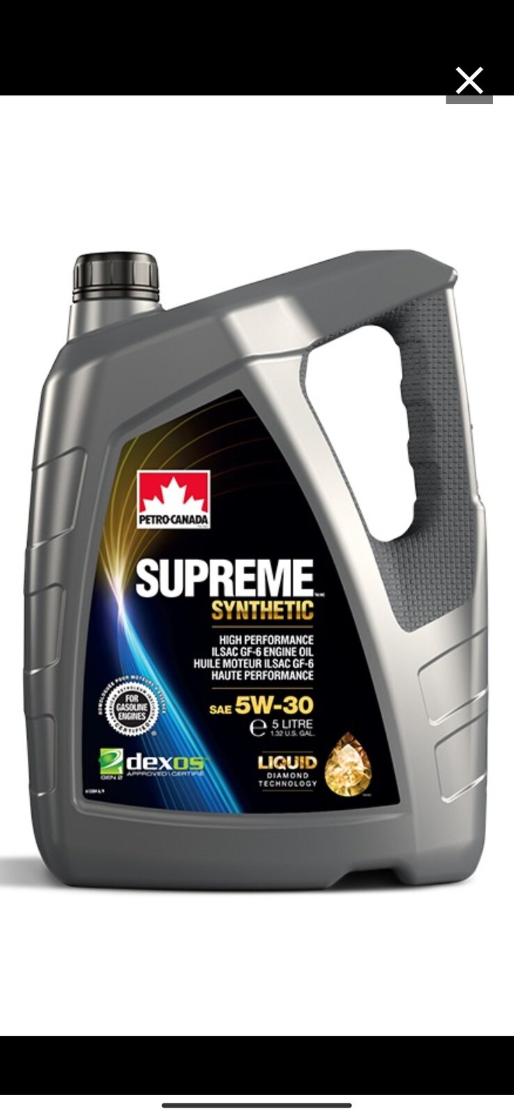

@Pavel_NSK Подскажите пожалуйста,  хочу выбрать это масло для ez30 2005 года с пробегом 60 тысяч, из Японии.
Только оно не gf-5 a уже 6.
5 минут назад, saytiev сказал:
Хороший выбор.
То что оно GF-6 это масляная индустрия не стоит на месте.
Залил сегодня масло NOVUS TITAN 5W-30 за место motul 5w40 8100 x cess gen2 + добавил немного молибдена в EJ253. Посмотрим как будет себя чувствовать мотор. На сильные морозы не успел я конечно -40 уже не будет (надеюсь). Если будет возможность хочу сделать потом анализ через 6-7т.км.

Спасибо, я тут подметил масло поинтересней, за не дорого, Novus Titan 5W-30, оно так же является MB 229.51. Однако у меня возникает вопрос, разве для японских авто не рекомендовано малозольное масло, коим Novus Titan 5W-30, если я правильно понимаю не является?
1 час назад, saytiev сказал:
Вы что-то путаете.
Novus Titan 5W-30 это полнозольное масло класса A3/B4, допусков не имеет, заявлено соответствие MB229.3, а не MB229.51 как Вы указали
https://www.oil-club.ru/forum/topic/33002-novus-titan-5w-30-svezhee/
https://novusoil.ru/motornye-masla/novus-titan-5w-30/
Попробуйте, раз глаз положили. Это высоковязкая 5W-30 A3/B4 (HTHS>3,5), выдержит высокие нагрузки, а если их нет, то мотору тупо тяжелее на нем работать.
Petro-Canada Supreme Synthetic 5W-30 более родное, на рынке Японии и в США в эти моторы только ILSAC GF-5(6) и заливают. Это хорошее масло среднего сегмента. ТОП в этом классе ILSAC GF-5(6) это
Но дорого, самые дешевые из них Mobil1 и Quaker State.
P.S. У моего друга такой же мотор EZ30 на Legacy, он на Amsoil ездит и не нарадуется работой мотора.
