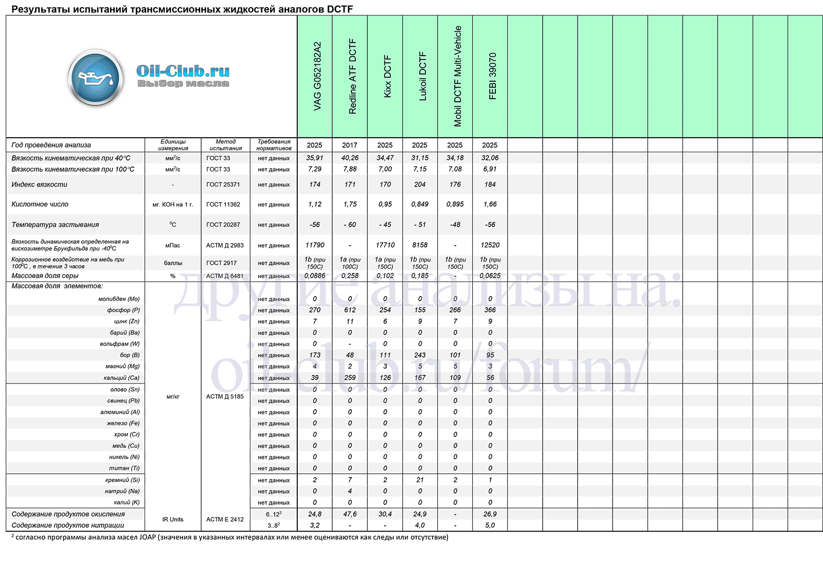

Сводная таблица жидкостей DSG аналогов VAG

Спасибо, очень полезная и нужная таблица!

Сюда же можно смело Valvoline DCT и Motul multi dctf вставить
Link to post
2 минуты назад, Pls22 сказал:
А также можно добавить Ликви Моли 8100 и Extreme VRT DCT/DSG NEW 2022
Link to post
И Novus Robot (dual clutch DSG) свежее туда же
Link to post
Можно и такую ещё внести.Заметил выше пост..)
Синтетическое трансмиссионное масло для DSG Doppelkupplungsgetriebe-Oil 8100 1 л. артикул 3640 LIQUI MOLY

41 минуту назад, Pls22 сказал:
а где вы видели на форуме анализы этих жидкостей от МИЦ УРЦ?
Link to post
33 минуты назад, ModeratorSigma сказал:
Если тут анализы только МИЦ тогда нигде.
Валволин действительно нет, моя ошибка, а мотюль вот — https://www.oil-club.ru/forum/topic/73074-motul-multi-dctf-svezhee-oelcheck/
Link to post
Pls22 oilchek в табл не добавляем
Link to post
5 часов назад, fincons сказал:
Если содержание элемента например фосфора в лукойле гораздо меньше, это значит масло надо чаще менять или это неправильная формулировка?
А в ориге меньше бора и гораздо меньше кальция, чем в лукойле...
Или должен быть какой-то баланс элементов?
У каждого производителя свой рецепт.
Link to post
По сравнению с оригой у лукойла выше температура замерзания, но ниже брукфильд. Как эта разница проявится в -35? На каком масле коробка в таких условиях будет меньше выть и охотней ехать?
