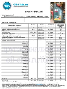

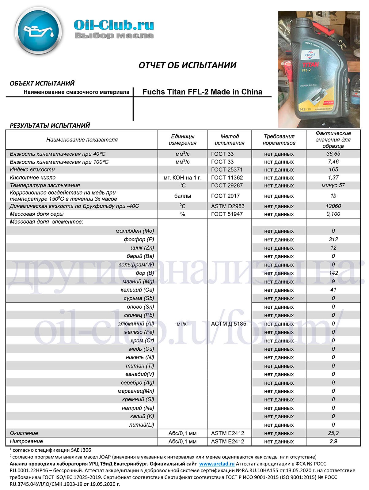

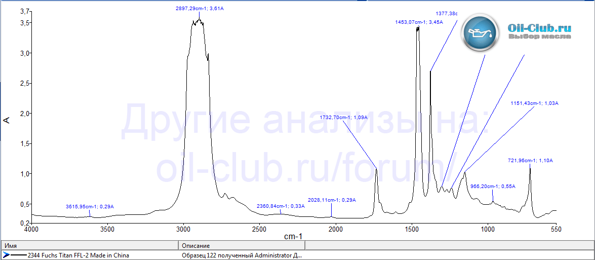

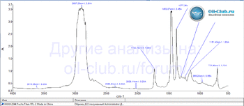

1 июля 20251 г Популярное сообщение Закреплён Fuchs Titan FFL-2 Made in China свежее за анализ спасибо fincons, АлексейА, IldarVag, Rnik, Дмитрий Борисович, xeez, seriywolk1234, Crono. Образец на анализ закупал и отправлял для нас в лабу fincons. (расскажи у кого покупал) Скрытый текст Масло заявлено как: Масло для роботизированных коробок передач DSG, DQ250, DQ380; DQ500; DQ400e спецификации VW G052182; VW TL 52 182; JAC DTF630. Артикулы коды для заказа в интернет магазинах: ???
1 июля 20251 г 8 минут назад, And сказал: У фукса завод в Китае есть? Есть. Пару лет назад к нам в офис даже китаец приходил, предлагал китайский фукс =)
1 июля 20251 г Автор В целом то, все тоже самое что в немецком Фуксе, можно брать. Брукфильд менее 13 000.

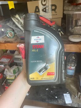

1 июля 20251 г 4 часа назад, torcon сказал: Артикулы коды для заказа в интернет магазинах: 601223907, но это не точно)))
1 июля 20251 г подорожал Fuchs, 602016157 на avtoto был от 1000р сейчас 1560, по артикулу 601223907 пробивается (TITAN Жидкость для АКПП FFL-2 (P.R.C.) 1л) с ценой 1390р. Походу выгребли склады. Я только 15л взял. Изменено 1 июля 20251 г пользователем XAKEPCOH
1 июля 20251 г Всем доброго времени суток. Вот в корзине лежит 3 артикула. А какой именно какой кто то может подсказать? 601223907 602016157 1038107
1 июля 20251 г 12 часов назад, torcon сказал: Артикулы коды для заказа в интернет магазинах: ??? 601223907 Vlados64 Изменено 1 июля 20251 г пользователем seriywolk1234
