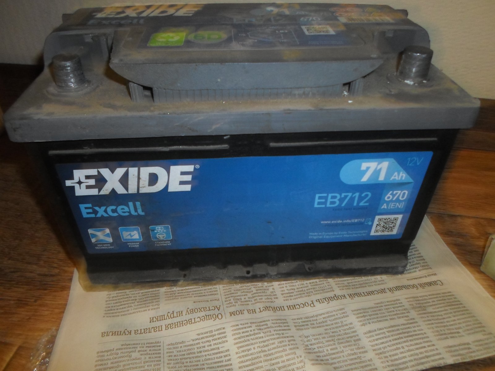

Exide. VAG 000915105DE. Made in Belarus. 2018 г.

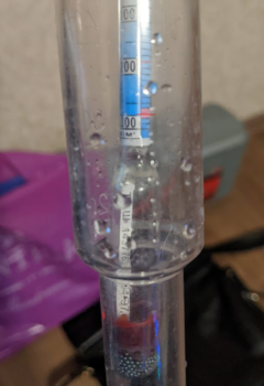

С новым годом! Подзарядил своим чудом зарядником. Вытащил "глазок". Через него замерил плотность. 1900 кг/куб.м - это хорошо или плохо? Если плохо то что делать?
7 часов назад, garald50 сказал:
Шта?
1 час назад, Mufich сказал:
Шта?
прошу прощения - 1290
нет все не так, сейчас покажу на фото
Изменено пользователем garald50
показал на фото замеренную отметку плотности красной полоской,
отвык от аналоговых приборов:)
между 1270 и 1280?

1.27-1.28 отличная плотность электролита для заряженной АКБ.
Изменено пользователем dodger
01.01.2024 в 20:40, garald50 сказал:
между 1270 и 1280?
А до какого напряжение делать разряд КТЦ для данной АКБ?
Плотность в норме, но полученная информация относится только к банке с глазком_индикатором, остальные банки - тихарятся....

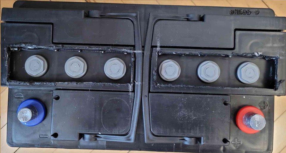

никто у EFB Exide не вскрывал крышки, как у АГМ (много фото в инете) ?
Изменено пользователем igorkzn
Вскрывал. Там не так, как у агм. Вставки-пробки интегрированы в верхнюю крышку и это не закручивающие винтовые пробки, а просто прозрачные пластиковые вставки на одной планке.

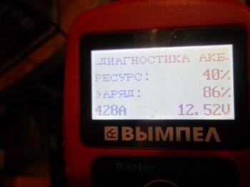

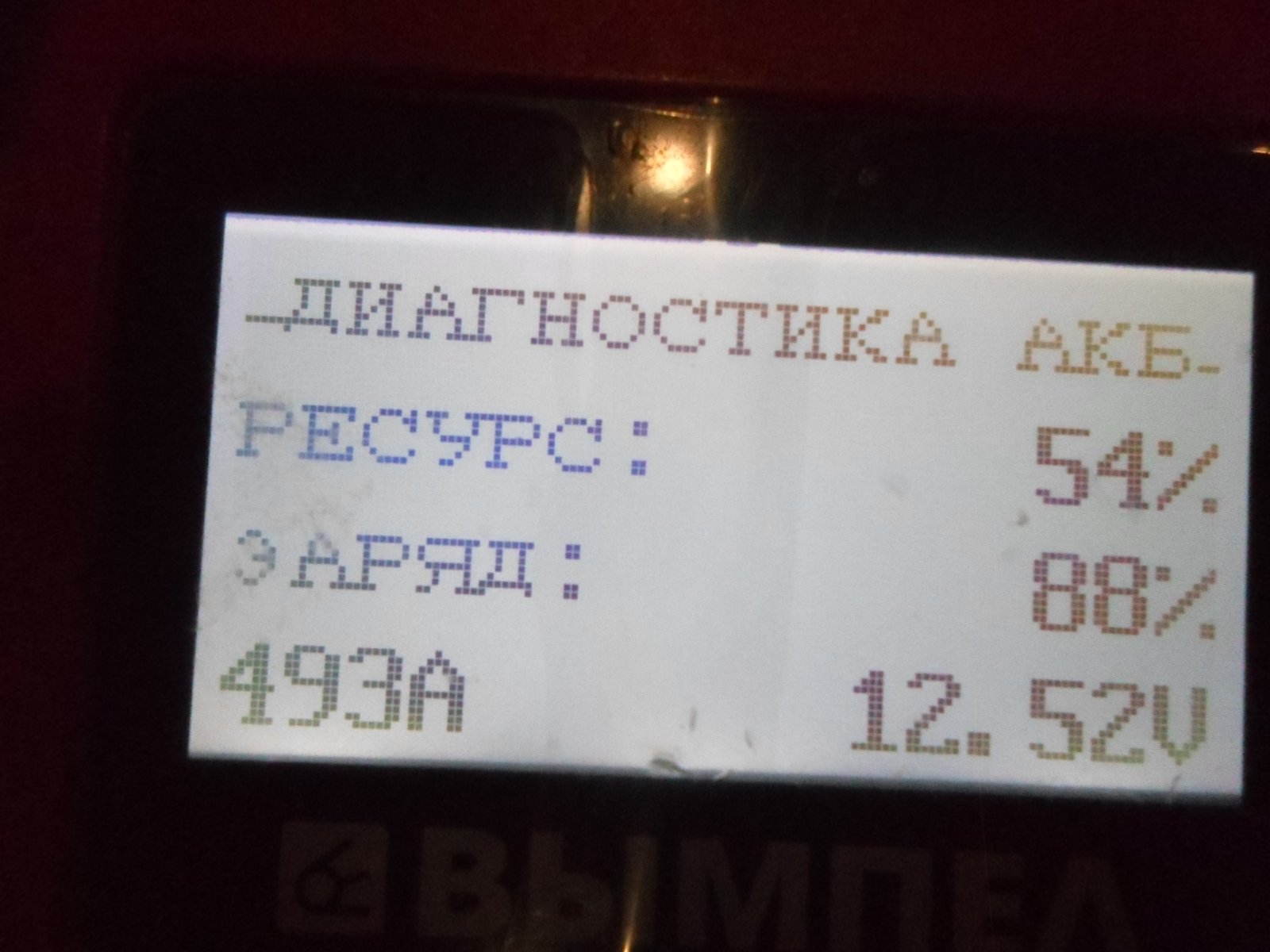

Подзарядил свой, теперь уже резервный, Эксайд  Бл-кой на 3й и 4й программе, потом перемешал на 16.5в 2А в течении 3часов. 3суток отстоя, и вот что получилось. Ток вырос прилично, ресурс с 40 до 50%(что интересно имеется в виду под ресурсом), а вот НРЦ по прежнему низкое. Плотность поднялась с 1.24-1.23 до 1.26-1.28
33 минуты назад, OlegArh сказал:
какаято банка хромает, ставь на хранение на 13,5 и потом через несколько дней опять вжарь 16,5.
Хотя как при такой плотности 12,5 показывать - это загадка, наверное вольтметр чуть подвирает.
Изменено пользователем prv21
4 минуты назад, prv21 сказал:
Хотя как при такой плотности 12,5 показывать - это загадка.
возможно хромают обе крайние, в них плотность до зарядки  была 1.22 против 1.24-1.25 у остальных. после зарядки выровнялась и НРЦ был 13.2в, а тестировал я через 3 дня, за эти три дня может опять просела.. посмотрю на днях, а зимой, как время будет, полноценный КТЦ сделаю
