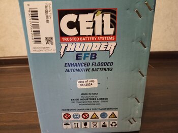

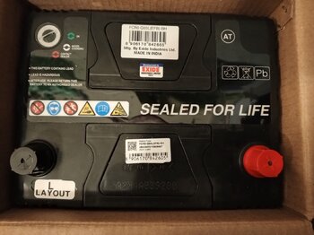

Приобретён аккумулятор CEIL (Индия), произведён на заводах EXIDE. Дата выпуска ( на коробке) 08/2024. Код на корпусе расшифровать не могу. Кто знает- расшифруйте:A2H4A039280. Тест Konnwei 208 в магазине:
STD:650A.       EN
SOH:98%.         642A
SOC:100%         12.68V
R: 4.18
Вопрос , нужно ли дозарядить АКБ ? Есть импульсное ЗУ Астро 3000 с двумя режимами : автоматическая и ручная. Выбор только ампер 4 и 6.

Vasek555 а я бы зарядил,раз уж ей полгода
54 минуты назад, octavia сказал:
Четвертая цифра - год, третий символ - буква, месяц от A (январь) до L (декабрь). Получается август 2024.
45 минут назад, СЕРАФИМ сказал:
уж ей полгода
Четыре месяца, так-то.
wrighty да чо прибедняться,в среду прошлогодняя будет,как то так
2 часа назад, octavia сказал:
Никакого отношения к настоящему Эксайду не имеет.
Это бывший его завод в Индии - Хлорайд, у кот по наследству лет двадцать назад имя осталось после банкротства настоящего Эксайда.
Если что, в узбекии есть тоже Уз-Эксайд)
octavia Сколько весит? В Индии и Шри-Ланке крупнейшие в мире свалки металлолома, может свинца не пожалели?
