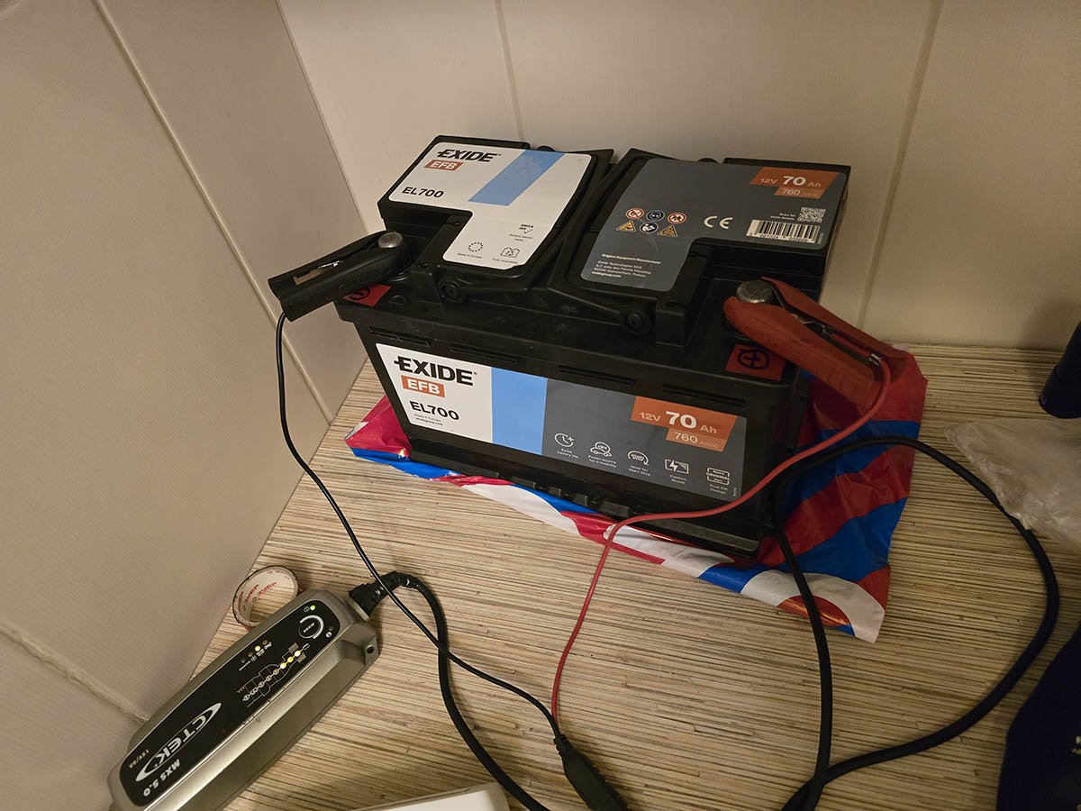

Ночь стоял на зарядке в автоматическом режиме, начал принимать ток с 4А и напряжения 14,2В ,а утром выключил зарядник на токе 1А и 13,8В. После 7 часов отстоя такие показатели
На просвет фонарём заметил разность уровня электролита в банках, особенно в первой от минуса
1 минуту назад, octavia сказал:
Пока измений не много (я про Rвн). После суточного отстоя ещё чуть лучше станет.
Да, 18кг для ефб Q85 очень хорошо. 650 тоже вполне. Если стартстопа нет, то очень хорошо.
49 минут назад, octavia сказал:
разность уровня
Забей. Не существенно.
Изменено пользователем krufel
29 минут назад, krufel сказал:
Стартстопа нет
И это очень хорошо)

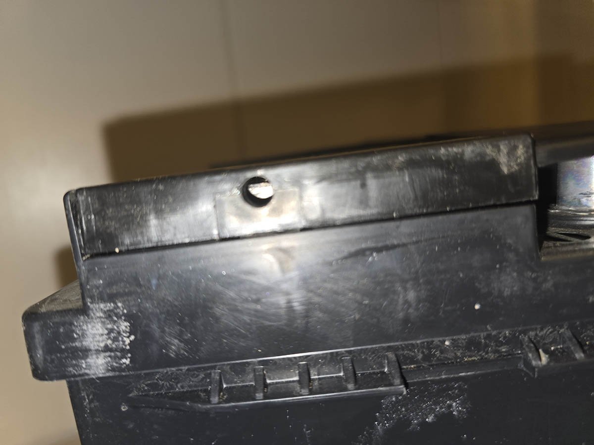

Вопрос по EL700: у него только одно вентотверстие, и оно в открытом виде  должно выглядеть как на фото? Ничего вычищать не нужно?
