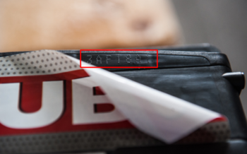

Ещё б узнать точно что в остальных символах зашифровано. Литера С, например, явно завод-изготовитель

02.11.2020 в 11:38, Alex78 сказал:
Я нашел вот здесь: https://auto.onliner.by/2013/01/25/battery

10 минут назад, любопытный сказал:
Статье скоро 8 лет...
2 часа назад, любопытный сказал:
Это не было актуально уже в 2014г, 100%
И не было актуально на момент написания статьи
см. маркировку на фото. 3АF18 - 18 января 2013г, F указывает на Пинск
Куда указывают остальные буквы от A до E информации нет и не было
