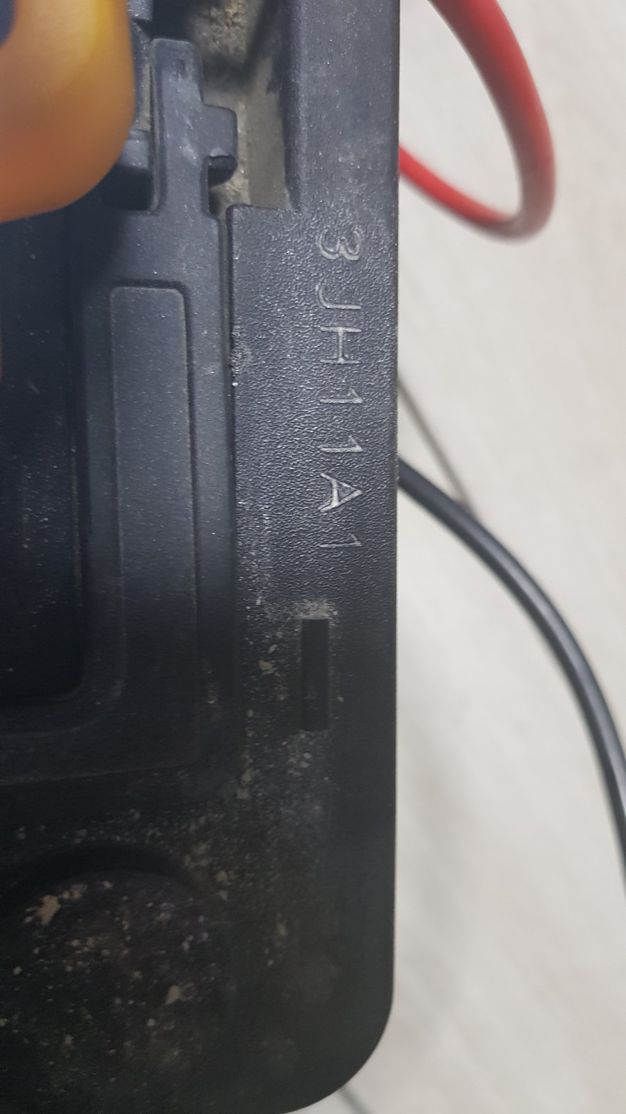

С утра режим дозаряда
Процент заряда скачет 55-95%
11 часов назад, Projector сказал:
попался собака 19года
Так судя по первой фотке он свежак, июнь 20 года. С чего Вы взяли что он 19 года.
В коде первая цифра год, вторая буква месяц выпуска.
51 минуту назад, dodger сказал:
Если свежий то хорошо , просто не гуглил расшифровку маркировки , увидел девятку , подумал что 19-го года , если он 20-то вообще зачет , получается что и вправду июнь 20-го года , вообще свежак , Автодоку зачет !
