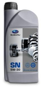

Да оно. Кто производитель и что за зверь?
Легче всего заехать к любому дилеру и посмотреть на канистре с оборота - там у Subaru пишется, кто изготовитель.
Сделано в России.
Сделано в России.
А где (город или завод или общество) написано?
Пока не знаю, лично не видел, но источник очень надежный. Жду подробностей.

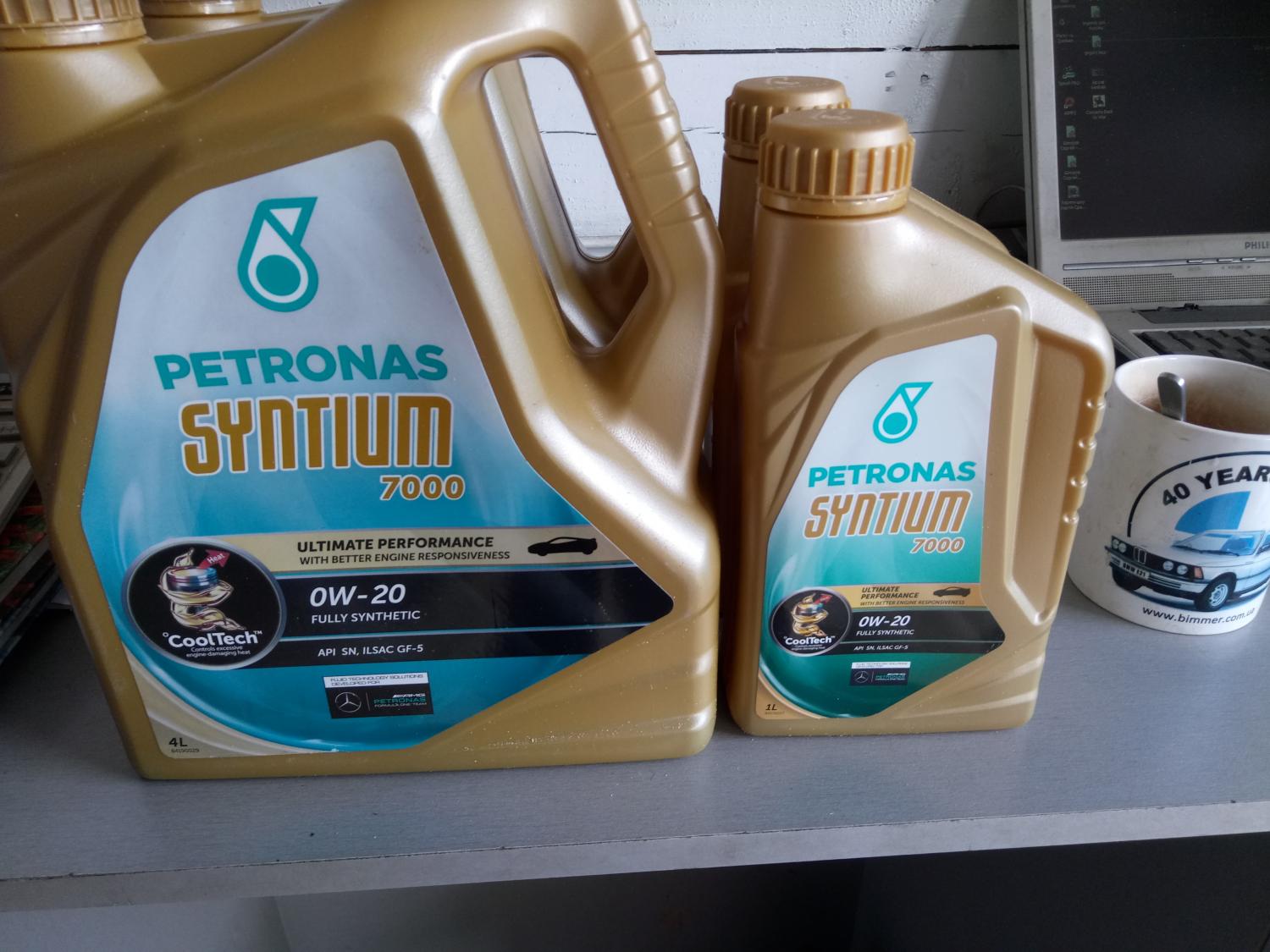

вот пришло маслецо) скоро будем заливать в своего ежа
Очень похоже на г.Пермь,Лукойл.
