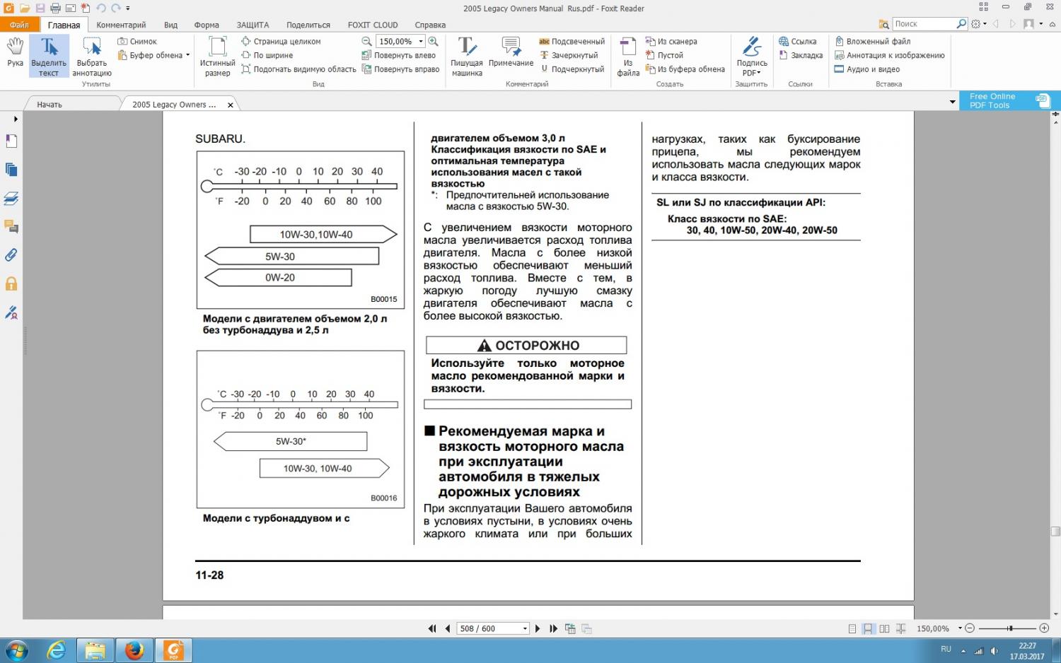

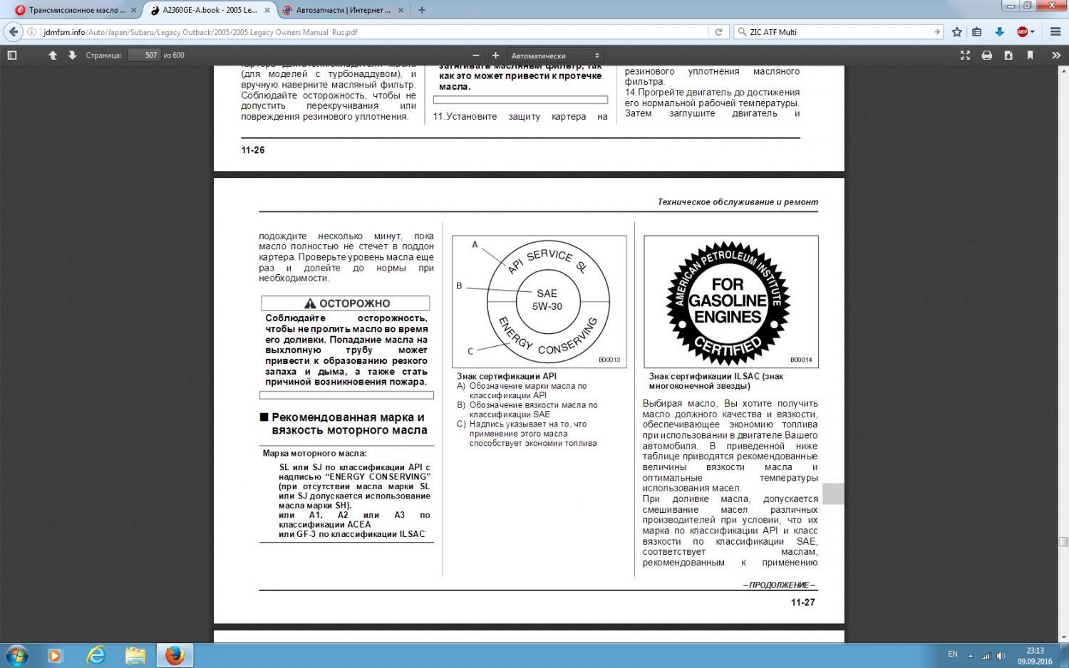

Производитель требует вот:
На предыдущей странице мануала написано что для турбомоторов рекомендуется лить 5W-30.

В двигателе 2,5 момент примерно 230 н*м, в 2,0 турбо за 350н*м. Как вы думаете давление которое испытывает масло в узлах трения этих моторов одинаковое?
Тем более в мануале чётко указано что масла ниже 5W  в турбомоторы не лить.

Смотрите внимательно, вязкость 0w-20 не рекомендуется для турбомоторов
Смотрите на вязкость при рабочей температуре 30, 40, после w. Рекомендуется 30 - лейте 30. Если пробег большой (зазоры большие в узлах трения) - можно и 40 лить, и тем более с hths >3.5
Вот вы и ответили на свой вопрос об особенных требованиях к маслу для турбомоторов.
