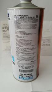

Опять же, не факт, судя по техническим характеристикам, смотрим на банке subaru:
и сравниваем данные.
...и сравниваем данные.
ну да,согласен...оригинал лёг где-то посредине между Зепро и НеЗепро
