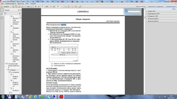

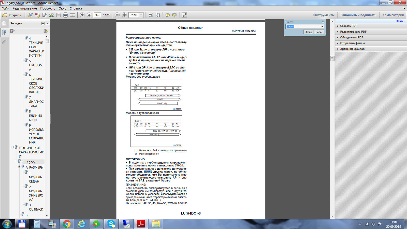

Раз уж пошла такая пьянка... Скрины с сервисного мануала на Легаси/Аутбэк 03-09. Марка двигателя внизу/вверху страницы.
Agnosto
Спойлер
2 часа назад, Agnosto сказал:
 Всё есть , а 5w50 они забыли указать, видать булочку ели когда писали инструкцию =)))) короче не лейте 5w50 сразу 10ку или 20ку шпарьте=)))))
