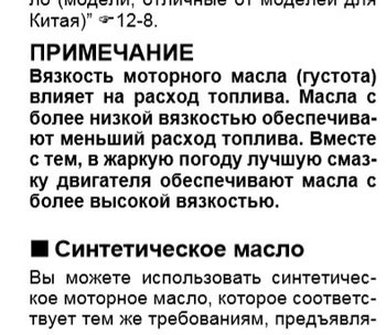

VAgrant84 Судя по мануалу они рекомендуют три вязкости и все А3, а дальше владелец сам выбирает либо экономию топлива - 5-30 А3 или высокую защиту при жаркой погоде (более густое масло). Поэтому, если владелец знает, что он часто ездит по городу, так как будто у него на машине есть наклейка с надписью "Hoonigan", то он льет 5-40, а если он ездит спокойно, то льет 5-30 А3.
Agnosto
32 минуты назад, Agnosto сказал:
я бы перефразировал мануал так:
  1.  только полнозольные А3.
  2.  если условия лайтовые смотри на 0W40, 5W30, 5W40 в зависимости от температуры среды.
  3.  если условия сложные, смотри на 10W50, 20W40, 20W50

Не знаю как на SH c ej255, но на STI c EJ207 и 257, рекомендовано масло 5w30, а нагрузки там побольше будут. На ej20x и ej20y так же 5w30... Мои мысли почему они не указали 5W30 как рекомендуемую вязкость: там нет теплообменника, поэтому перестраховались Япошки!
5 часов назад, Agnosto сказал:
Опять же вот что в моём мануале)))))))
54 минуты назад, Владимир09 сказал:
Ну для турбомотора у них другие рекомендации. Я писал лишь про свой...
Вот точно такая же сноска у меня была для моего BM9 ej255 про пустыню и прочее,  в  другой литературе я такого не нашел=) с иностранных сайтов. И еще прикол взять один и тот же мотор, конструктивно он не меняется, но разные поколения субару , там тоже в более старых будет указана вязкость w30+, а в новых видимо убрали.
Такое ощущение что те кто отвечают за инструкцию по эксплуатации, частями копируют из предыдущих мурзилок.

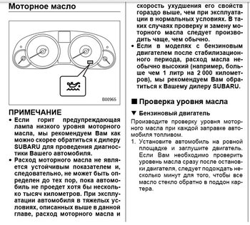

Вот выдержка из вашей же инструкции. "11-26 "
И из этой же книжки =) "11-21"
 Расход  до 1 л на 2000 км считается более менее норм=) не надо обращаться в Субару.
24 минуты назад, rampageII сказал:
Я в принципе не удивлён и вообще - масло должно в разумных пределах расходоваться даже в исправном моторе, это нормально.
