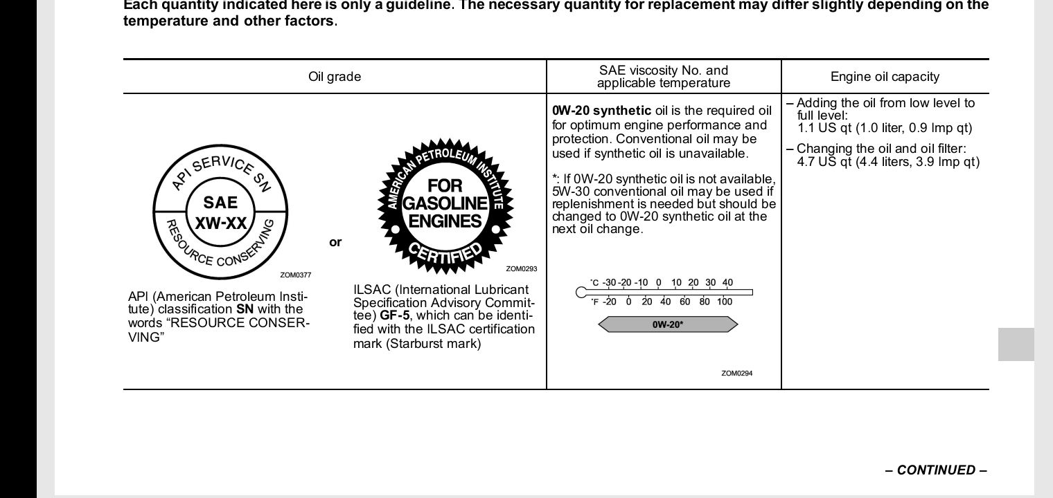

В 20.09.2019 в 17:25, krp сказал:
Раз уж тут решили пип.. скриншотами мерятся, то добавлю и я один. Американческий для FB20D. Как видите там очень много разных вариантов. Один.
Продолжу выдержки из мануалов. Вместе с машиной досталось руководство по эксплуатации на японском языке за 2001 год. Ничего необычного.
