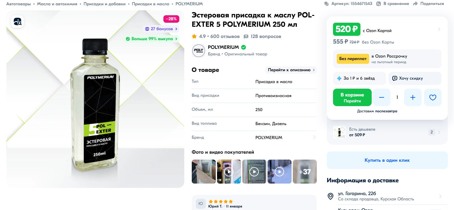

Сегодня заказал. Это одна доза. В Масле должно быть эстеров порядка 7%. Флакон 250 мл - получается одна доза. Вязкость при 100 гр - 5 сСт
Микс буду делать так. Сделаю сначала из микс РН М-10Дм (2 л)+М-8Дм(1 л), разогрев в жестяной канистре до 100 гр и размешивая мешалкой, далее размешивая добавлю эстеровую присадку. Все это буду размешивать при 100 гр. Далее, остынет и налью в пластиковую прозрачную канистру. Пусть постоит и посмотрим, если в порядке, залью в Приору. Ей надо. Сделаю вторую раскоксовку и залью этот микс. Пока, после первой раскоксовки угара масла нет.
Надо пробовать, если не пробовать, все это будет разговоры. Необходим эксперимент, тем более, он у меня к месту. Если получиться, сделаю фото-видео репортаж смешивания и смесь. Далее, натурные испытания на Приоре.

А как отслеживать будешь загрязнения?
Мешать в канистре пустая трата ремени.
Залил микс с теплый мотор и готово.
Ну после заливки потарахтеть на ХХ или прокатиться и всё само прекрасно перемешается.

Только органолептически. Других способов у меня нет. Возможно, капельные пробы. Пробег планирую  в 1000 км по городу. В течении этого времени, контроль по щупу. При возникновении сомнений или работе мотора, слив и замена.
Почему для микса выбираю только масла ДМ. Как читал, эстеры повышают кислотность и просаживают щелочное число. Поэтому свойства ДМ, должны быть здесь к месту. Надо пробовать. Заказ придет, к концу след недели буду делать микс.

Сомневаюсь, что эстеры способны просадить детергенты.

Согласен. Это будет возможно, после первого экспериментального замеса. Надо проконтролировать, что бы все размешалось и ничего не выпало. Очень надеюсь, что из ДМ, нечему выпадать. Первый раз, буду делать по науке.

Очень хорошо, если так. Тогда, пусть и кальция будет много. Если грязь реально пойдет мыться, ее надо удерживать и выносить в фильтр.
