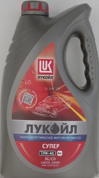

18 литровки Лукойл sae40 код:1514457 Пакет присадок лучше и живучей ДМки. НОАК и вспышка отлично.
Вопрос к знатокам.
Куда запишем данный жир?
У Лука полусинь на гр ll.
В полусинь! :-)…
1 час назад, sanchell сказал:
Хорошо бы, но в нашем деревне такое не возят....

10 часов назад, NAK сказал:
Вопрос к знатокам.
откуда инфа про 2 группу? мне казалось там 1 группа и немного 3 группы. Ну всяко масло подходит для этой темы.
1 минуту назад, KotKamelot сказал:
Надписи вокруг QR кода читали?:)
