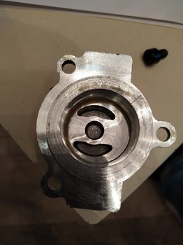

20.01.2020 в 14:27, Netsky сказал:
Пришел мне из Китая насос, брал за 1600, на вид очень качественно выполнен, ломаться нечему, служить будет долго, фото прикладываю для зацена, кому нужна ссылка, могу в личку кинуть чтоб рекламой не было. Качает отлично, примерно 1-2 литра в минуту, не шумит. Саму замену масла не снимал, на следующую замену сделаю если вам нужно.
Купил точно такой же. Вчера тестировал. Сначала в качестве эксперимента откачал из прадика литра 4 масла и залил его же обратно. Проверив работоспособность девайса приступил к тому, ради чего он и покупался - замене масла между дилерскими ТО в новом РАВ4 2,5 литра. Пробег на машине чуть меньше 2000. Прогрел двигатель, откачал масло, залил 4 литра свежего. Фильтр не менял. При откачке пришлось под конец активно шурудить шлангом, так как он довольно мягкий, гнётся. Откачалось вроде всё, так как канистра Профикса 0w-20 влезла вся. Откаченное масло заводской заливки крайне чёрное, жиденькое, как водичка, флуоресцирует немного. Из прадика я откачивал и залил обратно Татнефть 0w-30, на котором пробежал уже 5000 км, оно в пятилитровке выглядело гораздо светлее и прозрачней. В общем насос очень понравился. Сделан качественно, выглядит надёжно. Перед эксплуатацией я его разобрал, убедился, что всё в смазке, и всё шевелится. В комплекте три трубки толщиной 6, 8 и 10 мм. 6 вставляю в трубку щупа, потом её удлинняю восьмёркой, присоединяю к насосу. Из насоса на слив отходит десятка. В комплекте фитинги, фум-лента, к насосу приделаны провода с крокодилами. Понадобились только два ключа - на 14 и 17, для закручивания фитингов. Качает бодро, шумит не сильно. Очень понравился. Рекомендую.
