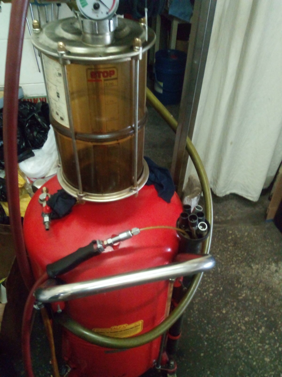

Вот самый чёткий Отсос Петрович
правда не электро а пневмо

а в профососах как на фото выше в щупах ещё стальная нить идет,вернее тонкий стальной стержень
