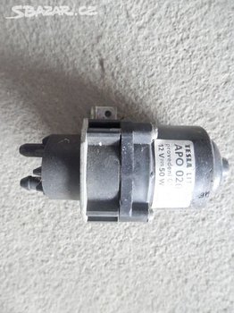

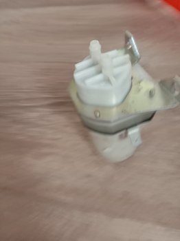

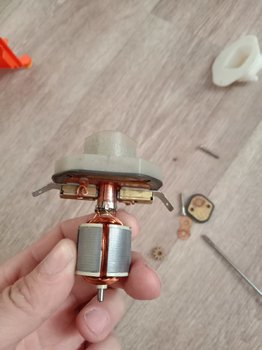

По случаю достался мне насосик,разобрал полностью,смазал.Сегодня попробывал:Холодное масло 5 W40 качает на ура, выкачал грамм 100 для пробы, температура воздуха +3.Электрический насос омывателя- TESLA APO 020-ну копия Вазовского снаружи и внутри.Только вот размеры какие у отечественного? 12В 50W, выпускался для Шкоды(Чехия)..Полная высота 95 мм с патрубками, диаметр круглой части 40 мм.Может кто сравнит размеры .
Изменено пользователем Tronz
1-фото с интернета. 2-фото ,то что у меня получилось сделать.

Их ставили на Skoda
105/20/30/garde (1976-1989) на чешском аналоге авито 25 EUR просят.
Всем привет! И все таки они существуют!Были куплены наlдроме по номеру 273730! единственное на крышке отсутствует эмблема" сделано в СССР"! Внутренности вроде норм, все только надо обязательно смазывать( сухо как в сахаре). В работе проверил все работает , качает! Ищите и найдете!
