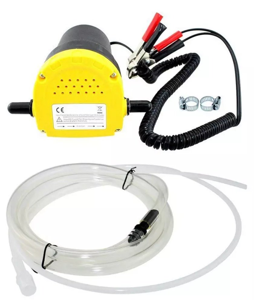

Ps после сегодняшних 3х прогонов этим насосом сразу захотелось китайский роторный, но пока душит жаба... Особенно из-за доставки. Этот же завод, продает этот насос, но без полного комплекта (шланги, клеммы, еще что-то?) дешевле + доставка более приемлемая по стоимости... Кто-нибудь заморачивался доукомплектовкой такого насоса? Сэкономить без большого гемороя получалось? Или одно на другое в результате сводит экономию при покупке голого насоса на нет?
Такой подойдёт?
Не Pony, но роторный.
19.07.2020 в 20:21, SpiritOzr сказал:
Такой подойдёт?
Таким уже несколько замен сделал, надежный, все в комплекте есть, брал за 1600 еще только когда он появился, ломаться там нечему, если не перегревать обмотку то прослужит долго.

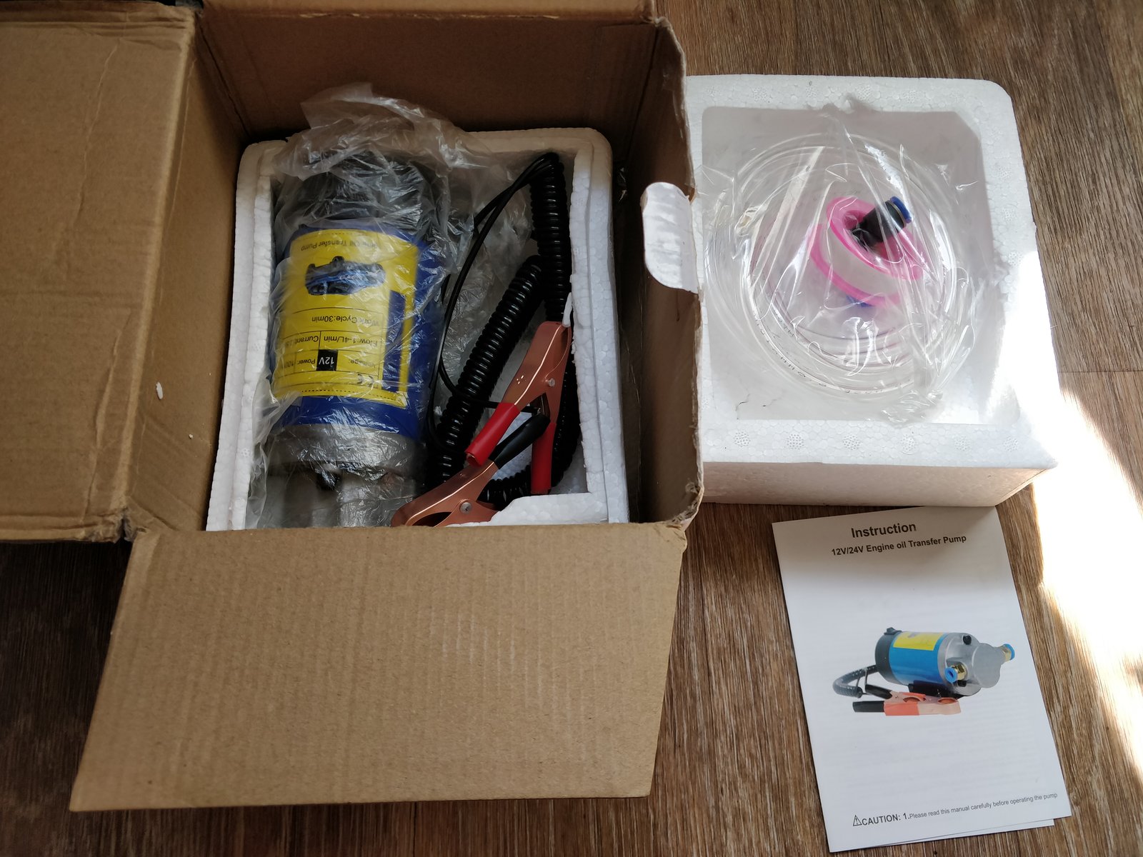

Забрал на почте насос рекомендованный Торконом
Screenshot_2020-07-28-17-48-09-440_com.alibaba.aliexpresshd.thumb.png.feb9b67e1b7d54448d0664b6d3fa0b3f.png
Для проверки произвёл перекачку отработки с одной пятилитровки в другую. Масло в авто менять ещё рано. Комплектация порадовала, есть всё что необходимо. Качает быстрее и тише чем ранее купленный экземпляр
Screenshot_2020-07-28-17-49-34-017_com.alibaba.aliexpresshd.thumb.png.b0f7bd2a4b345f4dc575a75a43af4ae8.png
Думаю горячее масло будет откачиваться ещё быстрее. Старый насос продал за пятихат. Большое спасибо Торкону за наводку!
