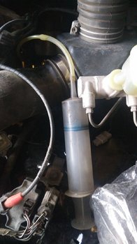

У меня примерно такой же. На Али брал за 17$. Откачивает быстро 3,6л
Шприц Жане и шланг омывателя.
После того, как с пробки капать перестало, собрал со стакан примерно.

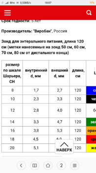

Кстати, по поводу трубок/шланчиков: есть такая штука называется зонд питательный, продаётся в специализированных аптеках. Есть разные диаметры и длины. На конце под обычный шприц насадка.
Screenshot_2020-09-27-18-07-52-682_com.android.browser.thumb.png.62398652e5daf9f10a3febe79544904a.png
makok  надо поискать этот зонд)
