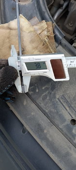

Произвёл замер самого щупа, штангель так себе, но намерял 3,8-3,9 мм, думаю, ширина щупа 4 мм или же ширина канала под него..
вообще лучше измерять вот эти размеры.
Нижний определяет как раз диаметр канала.
 но у Вас щуп плоский. там далее ближе к картеру есть изгибы, вот они то и могут создавать препятствие при толкании трубки на таком диаметре.
на моем щупе  диаметр с вопросом порядка 5,5...5,7
трубка  ВАГовская вошла.
