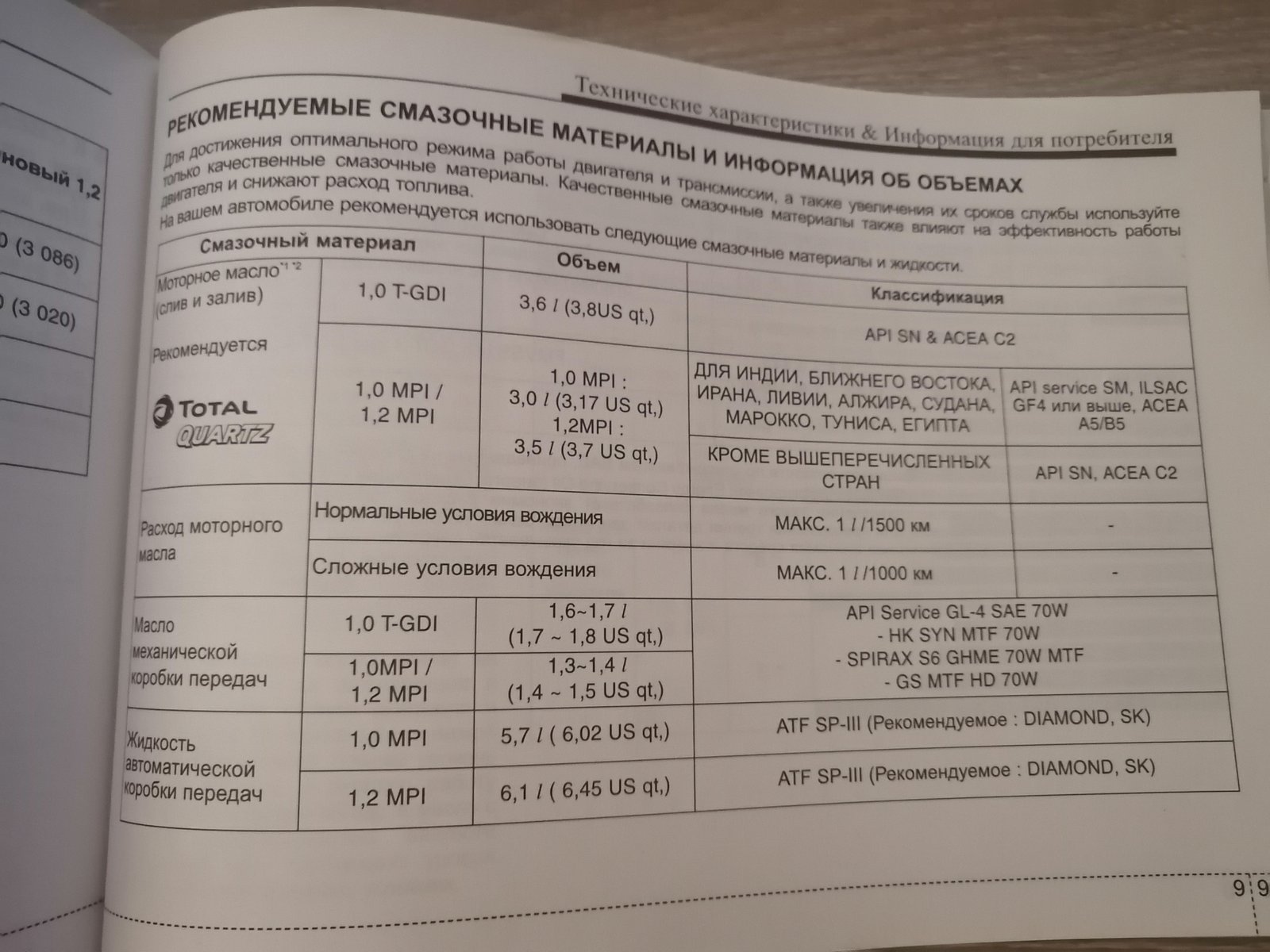

8 октября 20215 г Закреплён Всем доброго времени суток. Поиск юзал, толкового свежего ответа не нашел. Имеем: 1. Kia picanto (JA) 2017 г.в., руль левый. Сейчас 22000 км пробега. 2. ДВС G4LA 1.2l, бензин. 3. Заправочный объем 3,5l (из букваря), по факту влазит около 3 литров. 4. Место обитания: г. Томск, зимой до -40, летом +30 и выше. Зимой ниже -25 авто эксплуатироваться не будет. До -25 будет автозапуск. В мороза будет жить в боксе, ездить не планирует. 5. Ездит жена, купили пол года назад, накатала всего 2 тысячи. Исключительно город, режим работа-дом. 6. Масло всегда меняю на 6500-7000т. км. 7. Сажевого фильтра нет (в букваре не нашел, да и куда там его), каталик на месте. 8. В регионе - все что угодно, автодок, эмекс, масломагазины и т.д. 9. Фото мануала прикладываю ниже. Купили с пробегом 20700. В салоне залили кастрюлю 5w30 edge (должны были, брали в "дружественном" автосалоне). Сам езжу на Рио JB 2011г.в., лью kia/hyundai 5w20, в принципе доволен. В picanto склоняюсь или к такому же kia/hyundai 5w20, или 0w20, но есть ли смысл - не знаю. Спасибо.

9 октября 20215 г 12 часов назад, Inv1se сказал: 5. Ездит жена, купили пол года назад, накатала всего 2 тысячи. Исключительно город, режим работа-дом. 6. Масло всегда меняю на 6500-7000т. км. Раз в год меняйте, в зиму, даже если 4000 км за год накатаете.Такие режимы очень убивают масло. А лучше 2 раза в год. 12 часов назад, Inv1se сказал: Сам езжу на Рио JB 2011г.в., лью kia/hyundai 5w20, в принципе доволен. В picanto склоняюсь или к такому же kia/hyundai 5w20, или 0w20, но есть ли смысл - не знаю. В Томске вообще надо 0/20. Смысл есть-20-ки указаны в мануале, режим езды ну очень спокойный, я так понял, мотор редко прогревается.И одно масло на 2 авто. Жене обьясните, что надо иногда газ в пол прожимать, и до звона мотор выкручивать, чтоб кольца не легли. Или сами иногда "разминку" движку делайте. Список хороших масел ниже, можно найти и дешевле оригинала, если поискать на акциях и распродажах. 0W-20 Dexos1 Gen2 Chevron Havoline ProDS 0W-20 API SN Dexos1 Gen2 - лаб. анализ Mobil 1 0W-20 API SN; ILSAC GF-5; Dexos1 Gen2 - лаб. анализ Petro-Canada Supreme Synthetic 0W-20 Dexos1 Gen2 - лаб. анализ Wolf Ecotech 0W-20 D1 FE (Dexos1 Gen2) - лаб. анализ Quaker State Ultimate Durability 0W-20 - лаб. анализ 0W-20 API SN/SN PLus ILSAC GF-5 (API SP ILSAC GF-6) Amsoil Signature Series 100% Synthetic 0W-20 - лаб. анализ(новая версия) лаб. анализ (старая версия) Amsoil XL Extended Life 0W-20 - лаб. анализ Akkora PRO 0W-20 Hybrid - лаб. анализ Autobacs Engine Oil 0W-20 API SP ILSAC GF-6A - лаб. анализ Bardahl XTC S9 Hybrid 0W-20 SN - лаб. анализ Castrol EDGE Supercar A 0W-20 - лаб. анализ Chevron Havoline ProDS 0W-20 API SN Dexos1 Gen2 - лаб. анализ Dragon 0W-20 API SN ILSAC GF-5 - лаб. анализ Eneos Ecostage 0W-20 API SN/RC ILSAC GF-5 - лаб. анализ Eneos Sustina 0W-20 API SN/RC ILSAC GF-5 - лаб. анализ Everest Full Synthetic Motor Oil 0W-20 API SN - лаб. анализ Eurol Evolence 0W-20 Dexos1 Gen2 - лаб. анализ Extreme VR1 0W-20 - лаб. анализ G-Energy Far East 0W-20 - лаб. анализ Honda Ultra Leo 0W-20 API SN - лаб. анализ Techno Power SN 0W-20 - лаб. анализ Total Quartz 9000 Future GF-5 0W-20 - лаб. анализ Toyota Motor Oil 0W-20 API SN Plus - лаб.анализ (новинка 2019 года) Toyota 0W-20 API SN 08880-10505 жестебанка - лаб. анализ Idemitsu Zepro 0W-20 API SN - лаб. анализ лаб. анализ Fuchs Titan Syn SN 0W-20 - лаб. анализ NGN Future 0W-20 - лаб. анализ Kendall GT-1 Max dexos1 SAE 0W-20 API SP - лаб. анализ Kixx G1 0W-20 API SN Plus - лаб. анализ Lexus 0W-20 Advanced Fuel Economy Lexus Hybrid Drive - лаб. анализ Lukoil Genesis Armortech JP 0W-20 - лаб. анализ Lukoil Genesis Glidetech 0W-20 API SN - лаб. анализ Lukoil Genesis Special FE 0W-20 API SN - лаб. анализ MAG1 Dexos1 0W-20 API SN - лаб. анализ Mazda Original Oil Supra-X 0W-20 - лаб. анализ (формально стандарты API SN ILSAC GF-5 не имеет.) Mobil 1 0W-20 API SN; ILSAC GF-5; Dexos1 Gen2 - лаб. анализ Mobil Advanced Fuel Economy 0W-20 API SN - лаб. анализ Motul 8100 Eco-lite 0W-20 API SN Motul Hybrid 0W-20 - лаб. анализ Moly Green Hybrid-Car 0W-20 - лаб. анализ Moly Green Perfect 0W-20 API SN - лаб. анализ Neste Pro 0W-20 API SN - лаб. анализ Wolf Ecotech 0W-20 FE - лаб. анализ Petro-Canada Supreme Synthetic 0W-20 Dexos1 Gen2 - лаб. анализ Profix 0W-20 API SN ILSAC GF-5 - лаб. анализ TCL Zero Line 0W-20 API SN - лаб. анализ Unico 0W-20 API SN - лаб. анализ Kendall GT-1 Full Synthetic with Liquid Titanium 0W-20 - лаб. анализ United Eco Elite 0W-20 API SN - лаб. анализ Valvoline Synpower 0W-20 API SN - лаб. анализ Sanlube ALBA 0W-20 API SN ILSAC GF-5 - лаб. анализ S-Oil Dragon 0W-20 API SN - лаб. анализ S-Oil Seven Red #9 SN 0W-20 API SN - лаб. анализ S-Oil Seven Red1 0W-20 API SN - лаб. анализ Shell Helix Ultra 0W-20 API SN Plus - лаб. анализ Subaru 0W-20 API SN - лаб. анализ Suzuki Ecstar 0W-20 - лаб. анализ Wolf Ecotech 0W-20 D1 FE свежее (Dexos1 Gen2) - лаб. анализ Quaker State Ultimate Durability 0W-20 - лаб. анализ ZIC Zero 20 0W-20 API SN Plus - лаб. анализ 5W-20 API SN/API SN Plus ILSAC GF-5 CAM2 SuperPRO Max Synthetic Blend 5W-20 - лаб. анализ Quaker State Ultimate Durability 5W-20 - лаб. анализ Quaker State Enhanced Durability 5W-20 - лаб. анализ Kixx G1 5W-20 API SN Plus - лаб. анализ Kendall GT-1 5W-20 High Performance Synthetic Blend Motor Oil with Liquid Titanium Petro-Canada Supreme Synthetic 5W-20 API SN - лаб. анализ Techno Power SN 5W-20 - лаб. анализ TCL Zero Line 5W-20 API SN - лаб. анализ Texaco Havoline ProDS F 5W-20 - лаб. анализ Hyundai Xteer Ultra GSL FE 5W-20 - лаб. анализ Hyundai Premium Gasoline Engine Oil 5W-20 API SL (API SL ILSAC GF-3) - лаб. анализ Mobil1 Extended Performance 5W-20 United EcoElite 5W-20 API SN - лаб. анализ 5W-20 Dexos1 Gen2 Wolf Vitaltech 5W-20 D1 - лаб. анализ Изменено 9 октября 20215 г пользователем skorp777
9 октября 20215 г Inv1se Какая средняя скорость по БК авто? Замена через 200-250 моточасов. В Томске в зиму есть смысл залить 0W20 , тем более с таким режимом движения как вы описали.

3 февраля 20233 г Подниму тему.Подбираю масло для машины жены KIA Picanto JA (2018г.в.), двигатель G4LA 1.2MPI. Ежегодный пробег менее 7000км, режим город 100%, средняя скорость низкая, минимальные температуры не ниже -30 градусов несколько ночей в году (по сути московская погода, не томская как у человека выше). На ТО нам всегда заливали Total Quartz 9000 Energy HKS 5W30 класс ACEA A5, API SL (что кстати ниже рекомендованного SN), ищу ему замену. Насколько я понял из инструкции, мне нужен API SN & ACEA C2 или выше. Выбираю из линейки масел ZIC, просто потому что нравится соотношение цена-качество и уверенность в том, что не куплю подделку в Ситилинке. Автоподбор масел на сайте ZIC предлагает ZIC TOP 0W-20 или ZIC ZERO 20 0W-20 в качестве альтернативы. И никаких других вариантов. Видимо ориентируется на указанные в мануале рекомендации заливать 0w20 для экономии топлива. Меня же немного смущает столь жидкое масло, тем более впереди лето. Сначала склонялся к маслу ZIC TOP LS 5W-30 (API SN, ACEA C3), но сбили уверенность некоторые ответы на различных площадках о том, что масло не подойдет, густоватое. После метаний в разные стороны выбор пал на ZIC X7, 5W-30 API SP, ILSAC GF-6 Стоит ли его рассматривать или это шаг назад по сравнению с линейками X9 и TOP? мануал стр. 1 мануал стр.2
